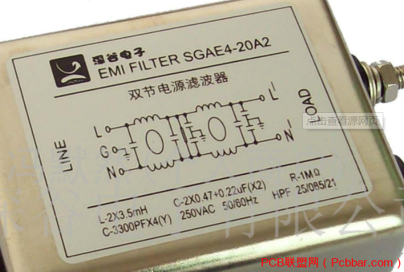

6.29
以EMI电源滤波器为例:分为电源模块-保护电路模块-滤波模块
电源模块:考虑源阻抗和负载匹配、器件额定电压和额定功率
保护电路模块:防浪涌:考虑防浪涌器件启动时间,通流能力、对信号抑制能力。防反接、温度补偿
滤波模块:共模差模抑制、饱和电流、漏电流、布线规则

发表于 2021-7-5 13:18:07 | 显示全部楼层
图片是一个EMI滤波器,你仔细看下,和你的描述明显有出入,希望概念一定要准确不能混淆。另外我们的电容的视频里会详细讲解这部分内容,望仔细订正。其他项总结的很不多。
