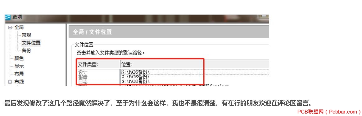

作业期间,好几次router软件切换回layout软件出现了严重的运行错误,导致文件损坏打不开,只能从备份文件恢复上一个版本,最后开结束弄完的时候router回layout回不去,只能保存router的bre文件,而且视频教程中最后老师也是出现了这种问题,不知道是什么bug还是啥,没有解决,百度说是可以尝试改变存储路径,不知是否有用。 1.JPG

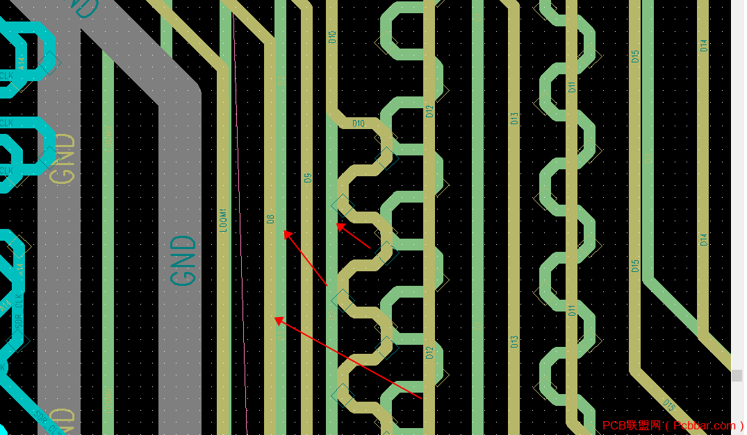

一片SDRAM
1、线与线间距不满足3W
2、3-4层相邻层布线要避免平行,有串扰产生
