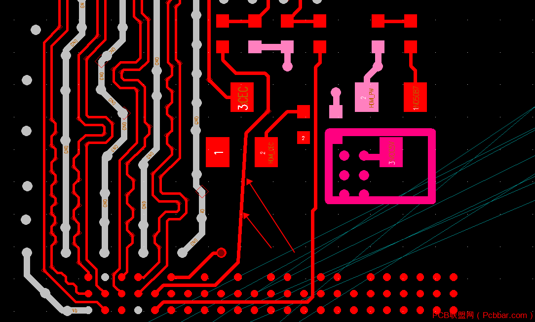

发表于 2021-7-1 13:53:48 | 显示全部楼层
hdmi
1、线未修直
DCDC模块做得不错,没啥问题
SDRAM做得不错,有小问题
3-4层部分信号平行布线,相邻层布完后要检查

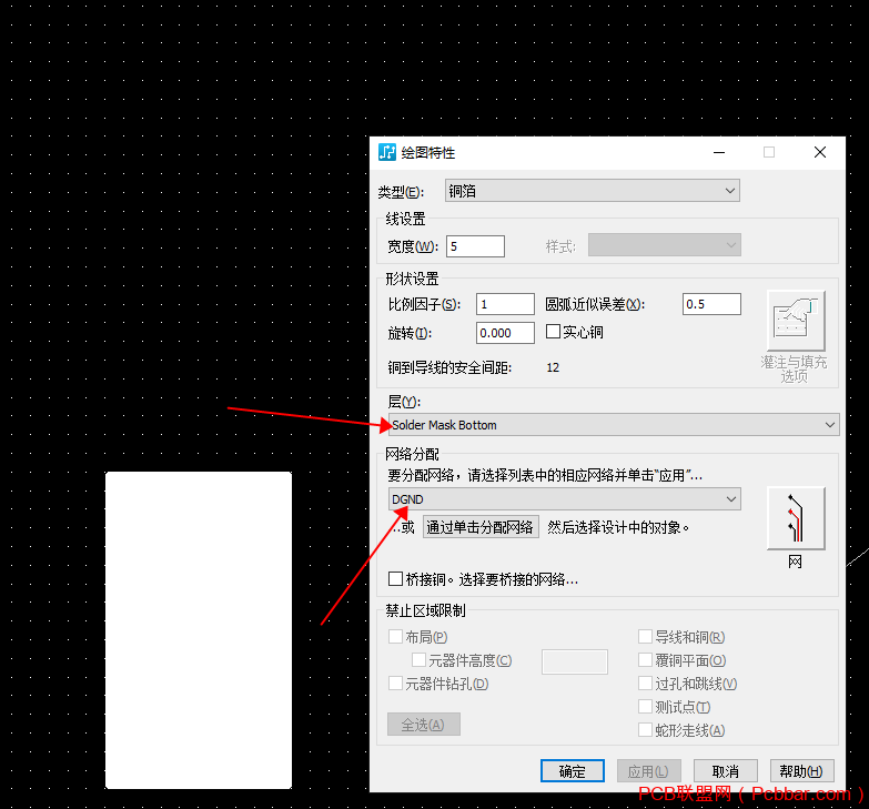

发表于 2021-7-1 13:56:08 | 显示全部楼层
longxf 发表于 2021-7-1 13:53
hdmi
1、线未修直
+08:00C288联盟网4131..png 这个层的铜皮不要给网络
