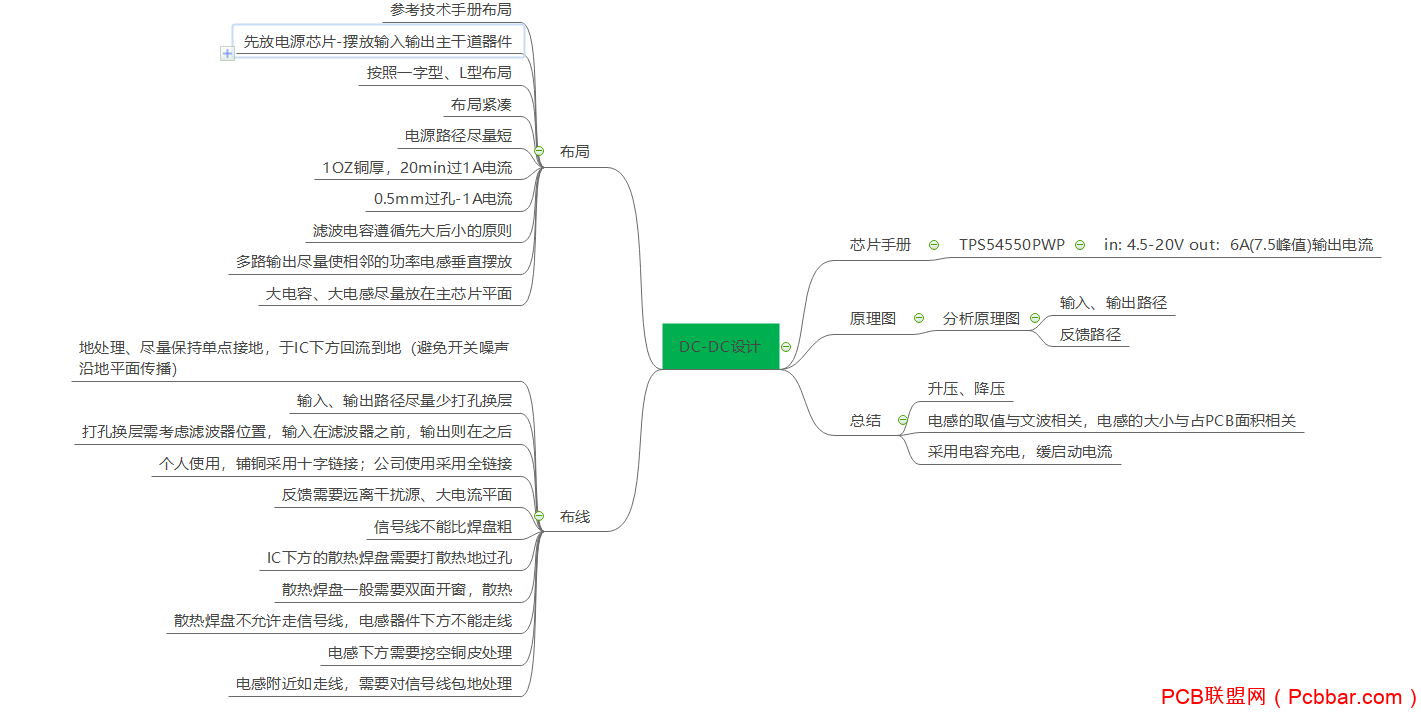

复盘:1.下方输出路径铺铜存在问题。
2.两路地路径存在问题,没有按照技术手册绘制。
3.器件不够紧凑。
4.输出功率电感的顶层铺铜没挖空。
5.反馈路径有问题。
DC-DC.PcbDoc
