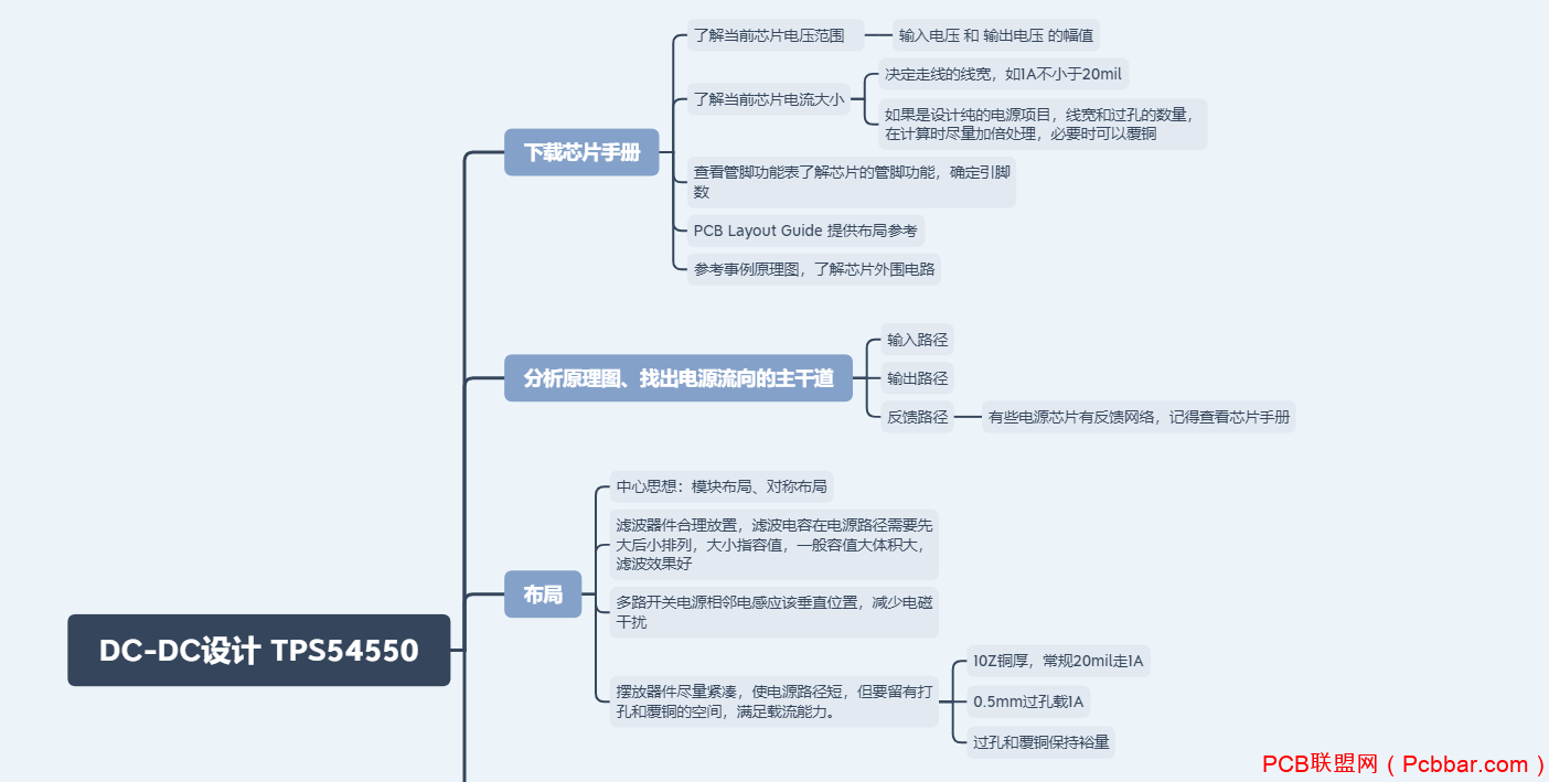

一款TPS54550电源芯片的DC-DC模块设计
DCDC电源.PcbDoc

作业评审
AD 全能七期DCDC林文裕板评审报告.docx
1.1 MB, 下载次数: 5, 下载积分: 联盟币 -5
