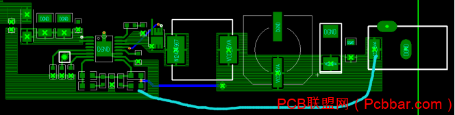

1.学会单点接地、多点接地
2.了解pads软件使用方式
3.了解DC-DC电路摆放方式及注意事项

发表于 2021-6-28 16:38:14 | 显示全部楼层
反馈线要从后端取样回来,防止反馈信号有偏差,如图
189
1487
11365
发表于 2021-6-28 16:38:29 | 显示全部楼层
其他的没什么问题
