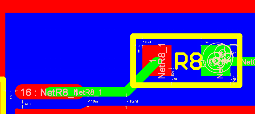

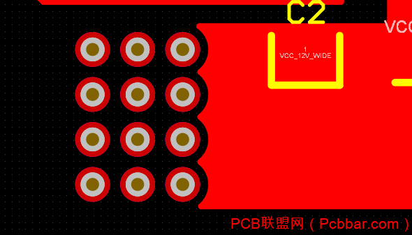

                                   1. 重新灌铜出现如图情况 过孔没网络.png ,原因是过孔无网络。加入网络后,再重新灌铜就OK.
                                   2.检测后出现短路 短路.png ,删除后重新画,依然没解决问题,网络也没错,最后发现里面有线头导致短路,删除多的线头问题解决。

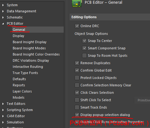

                                   3.选择不到中间小区域 选择不上中间.png ,TP打开设置 选择.png 把红色里面框勾选就可以选中选择。
