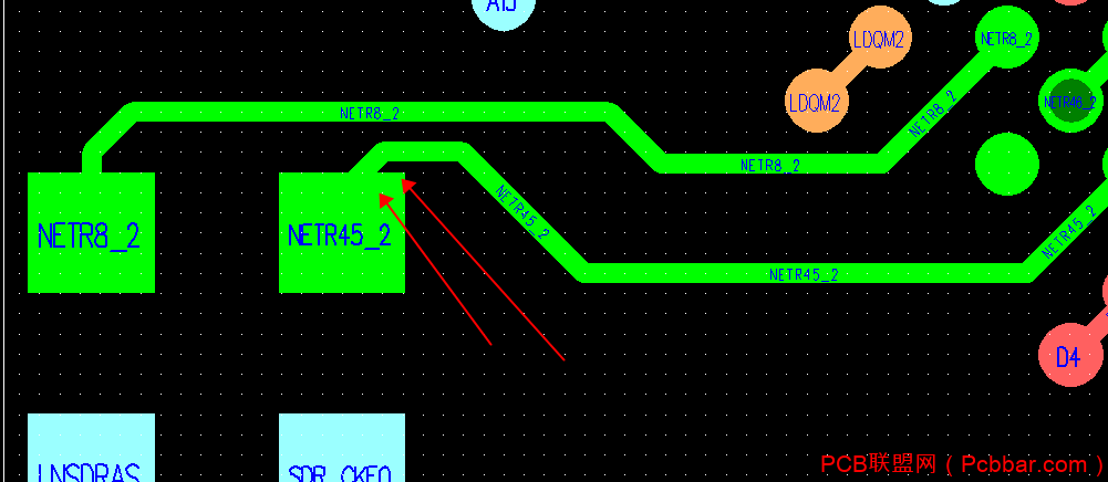

1片SDRAM
1、相邻层信号平行布线,会有干扰产生,尽量避免一下,3-4层

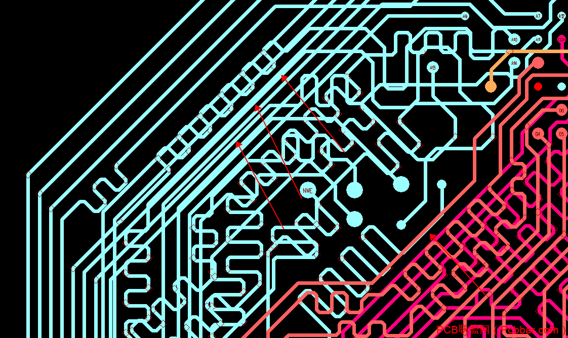

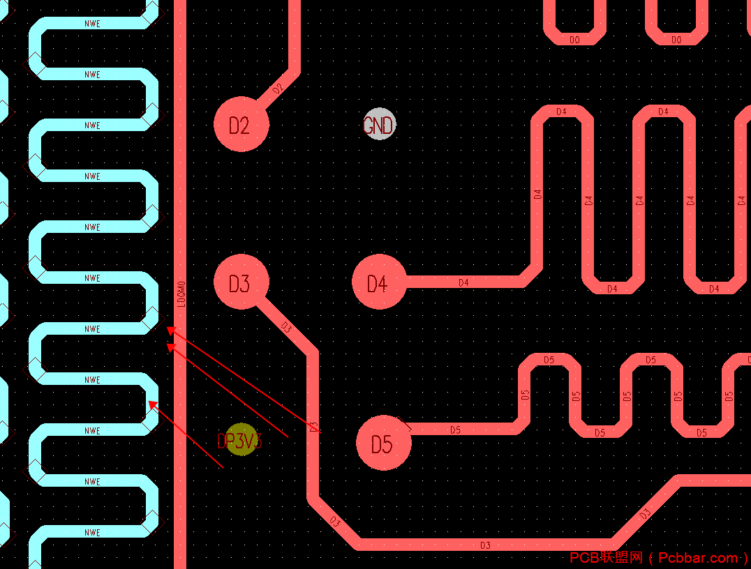

2片SDRAM

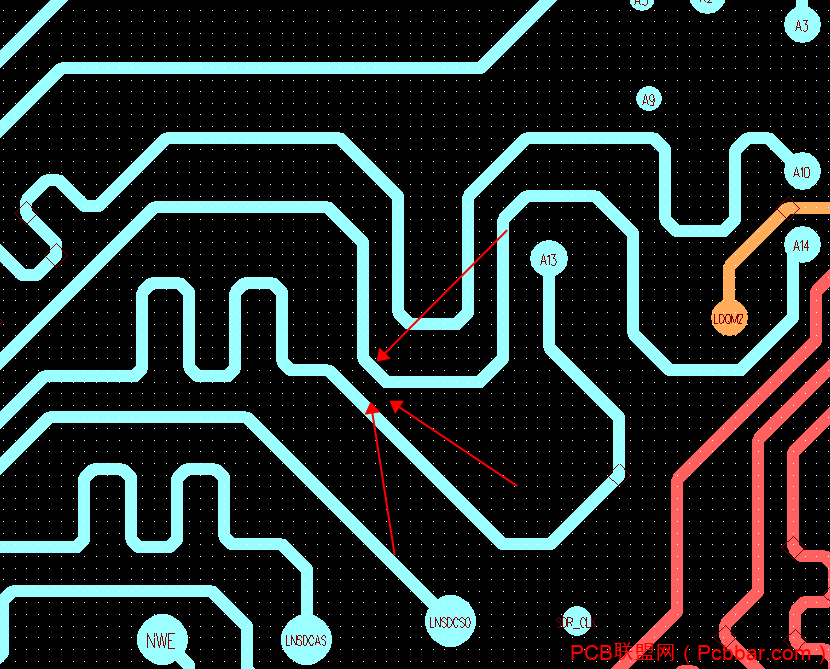

1、布线有锐角,修一下线
2、布线未保持3W间距,这个情况比较多

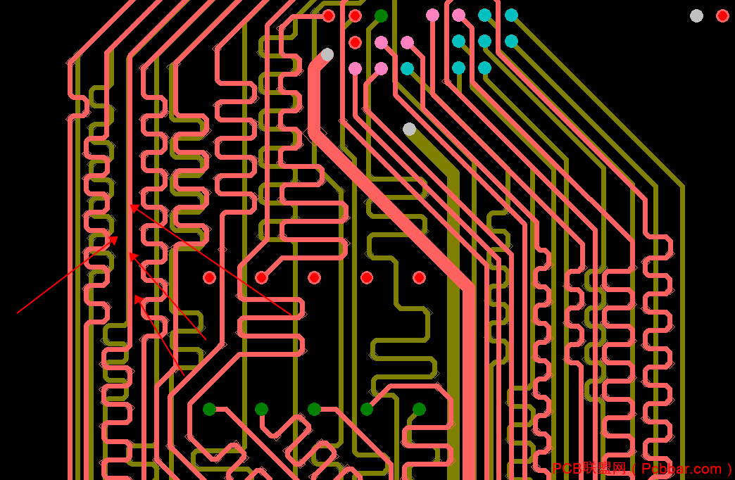

3、相邻层布线平行
4、等长尽量处理在内层,美观会好一点
