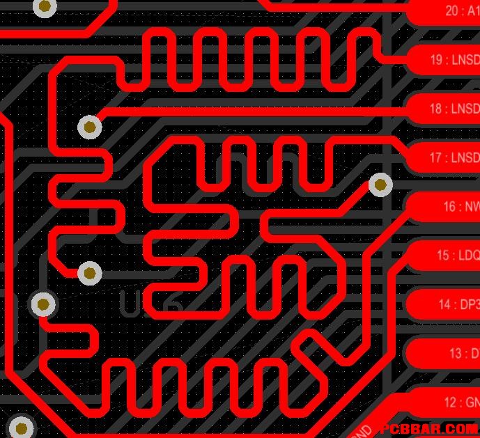

请问一下,绕等长时,绕成这样种形式可不可以?有没有什么电磁干扰之类的问题???

没有问题,OK的

线中心间距尽量满足3W
