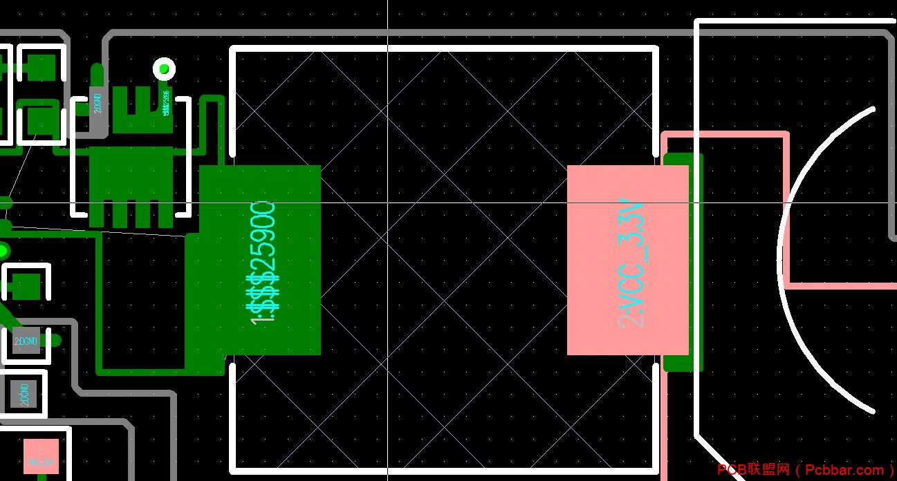

DC-DC电源模块

发表于 2021-6-16 09:04:16 | 显示全部楼层
1、禁布区不能打铜皮消掉

发表于 2021-6-16 15:45:09 | 显示全部楼层
longxf 发表于 2021-6-16 09:04
1、禁布区不能打铜皮消掉
那怎么和焊盘连接呢?直接拉线过去可以吗?

发表于 2021-6-16 15:51:12 | 显示全部楼层
老师,这样改可以吗?
