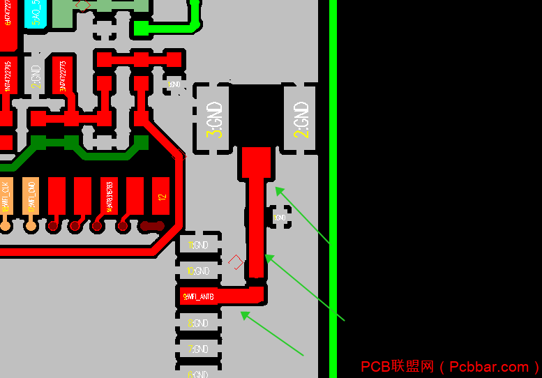

发表于 2021-6-10 17:30:31 | 显示全部楼层 |阅读模式
麻烦龙老师审核一下,谢谢

发表于 2021-6-11 09:39:58 | 显示全部楼层
1、天线信号应该隔层参考,TOP参考L3,第2层挖空处理

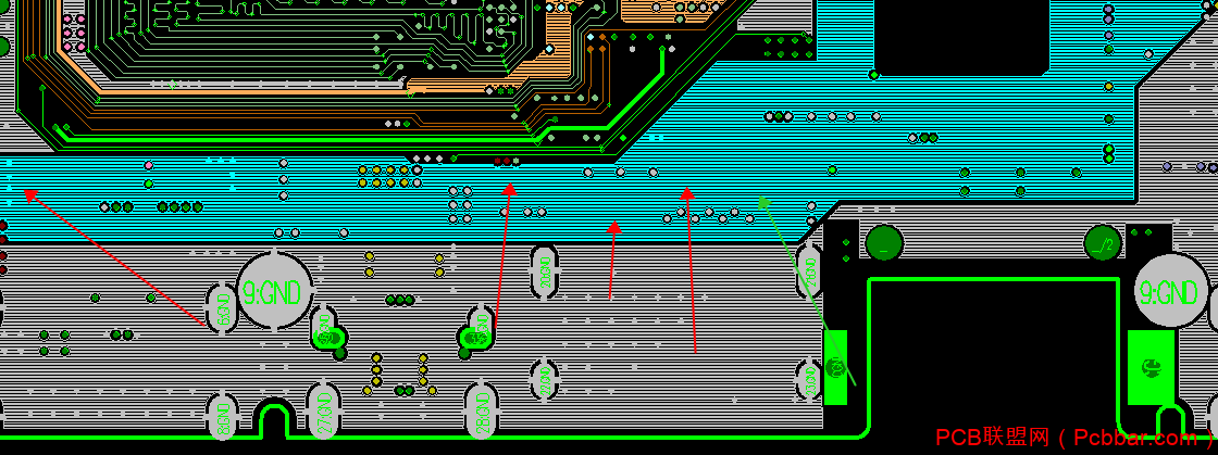

2、电源输入要多打孔,加宽路径
3、部分电源路径太窄,可以处理到电源层
