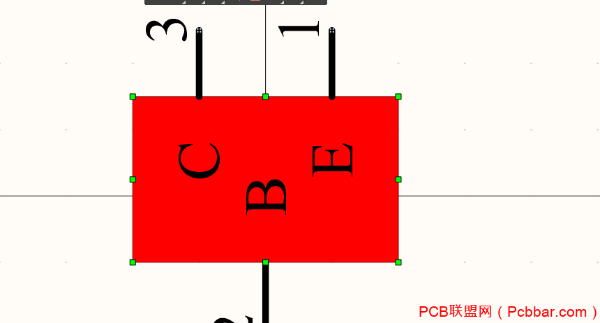

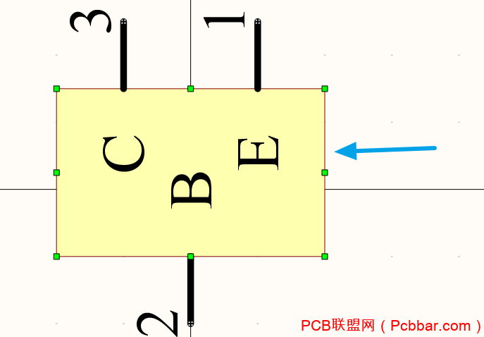

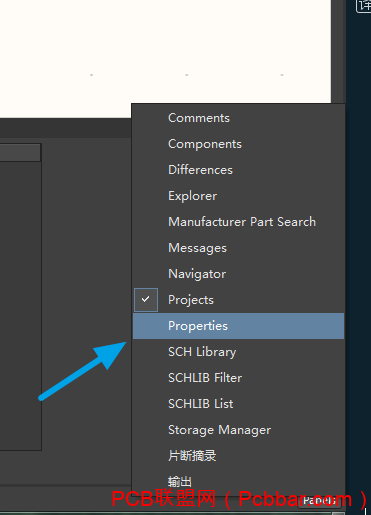

    在使用Altium designer进行元件库设计的时,可能会存在某些元件在原理图中显示的填充色会有特别的要求,那么我们应该如何去设置更改呢?    1.在对应的元件库中,选中需要更改填充色的元件所对应的填充部分,鼠标左键双击或者是选中元件,点击右下角“Panels-Properties",已以下元件为例,如下图所示:

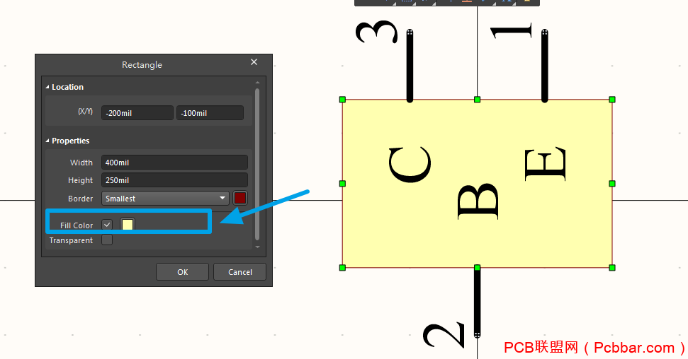

    2.弹出对应的”Rectangle“对话框,对应的”Fill Color”选项中设置填充颜色,如下图所示:
    3.可以查看更改之后的效果图:
