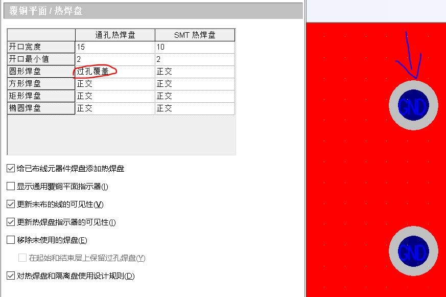

  看会和实际操作还是很不一样,很多细节只有自己去操作之后才能感觉到。  前期布局的时候虽然对于板边接口器件预留了一定距离,但是最后发现打板边孔的时候还是不够。  在做电源部分处理的时候,有些预留空间较小,受线宽线距的影响,铜箔不太好铺,只好减少铜箔的宽度。铺铜箔实在layout中操作的,铺铜过程中有些线需要改动,而布线在layout不好操作,只能回router中布线,来回切换还是比较麻烦。

发表于 2021-6-11 09:29:19 | 显示全部楼层
做得不错,有一个问题需要改进
铜皮与过孔的连接方式错误

发表于 2021-6-11 18:00:40 | 显示全部楼层
longxf 发表于 2021-6-11 09:29
做得不错,有一个问题需要改进
铜皮与过孔的连接方式错误
请问是正交改为过孔覆盖吗?
