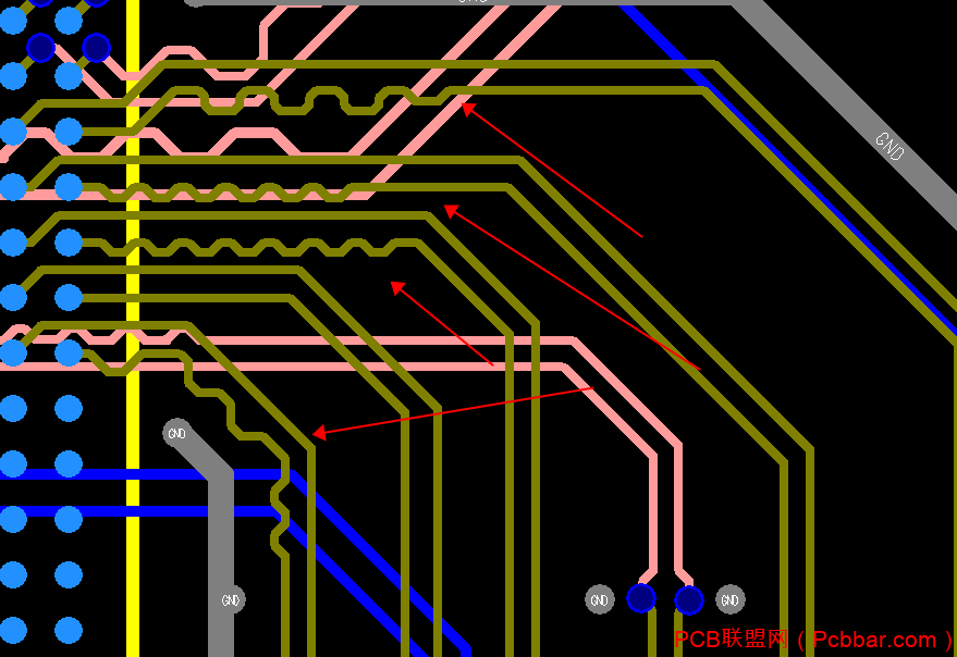

USB作业望老师审核,并点评

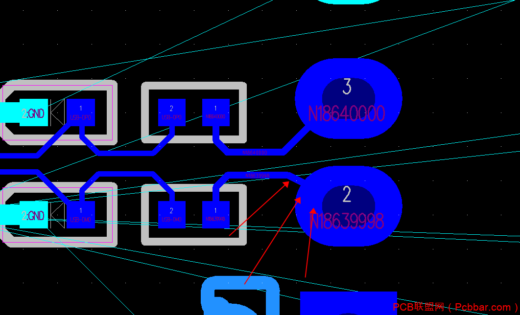

尾端的孔不知道这么连留了
尾端的孔不知道这么连留了

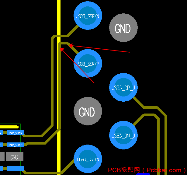

线未修齐
2、等长幅度保持一致
3、布线有直角
