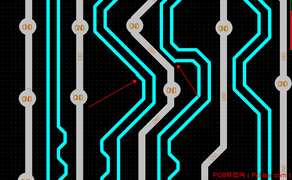

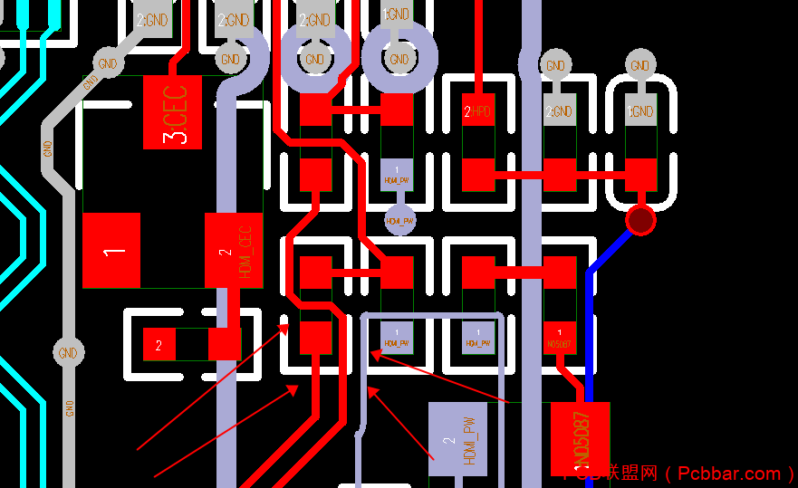

第二次自己看视频自己理解的做的,请老师指点

1、布线不直,要注意检查并修线
2、器件中心不允许穿线
