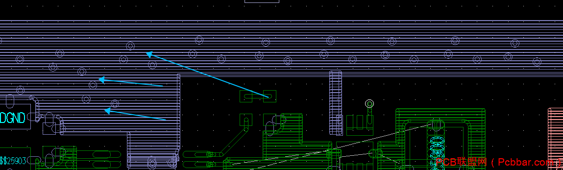

老师帮忙评审一下,谢谢
TPS54550.pcb
2.02 MB, 下载次数: 2, 下载积分: 联盟币 -5

发表于 2021-6-4 10:39:16 | 显示全部楼层
做得挺好的,有一些小问题1、阻容器件要就近IC放
2、过孔打孔要对齐

发表于 2021-6-4 11:22:44 | 显示全部楼层
好的,多谢老师。
