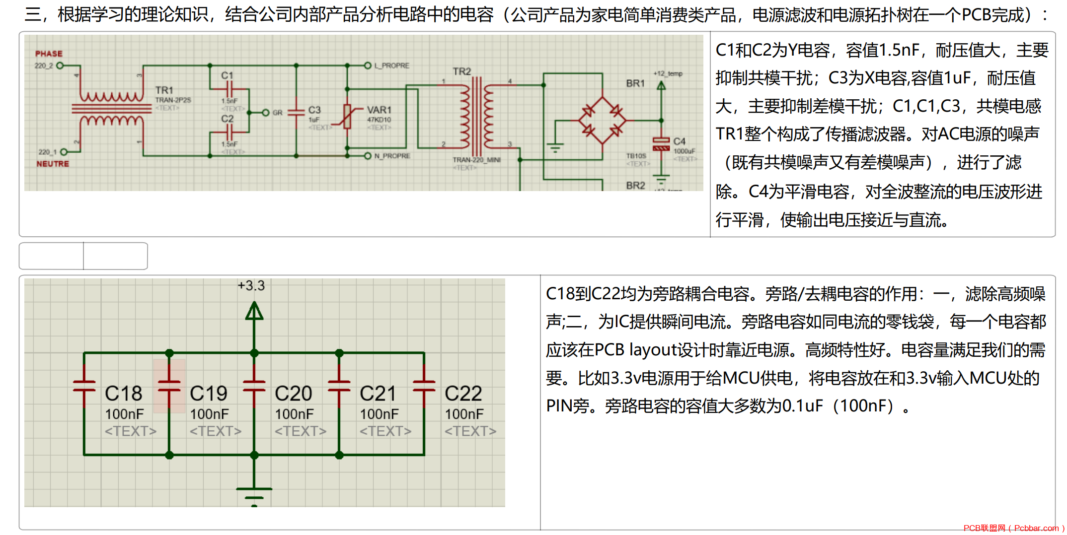

最后一道题,分析常见的感性器件如电感,马达,共模电感,变压器等其磁路并画出磁通量路径,重点分析其磁通势,磁通量,磁阻等。由于个人经验有限,不知道怎么回答?望老师解疑。

Hi 佳姮,
1.Good job,一点一滴看到你的进步,我心甚慰。这次作业看的出来花了很多心思时间,做得非常棒,知识总结的也非常体系
2.能够结合我们的直播然后基于公司的产品电路综合分析总结,这些都做的很棒,其实很多时候知识的内化和体系化就是这样的一个过程
3.感谢你的努力,继续加油
