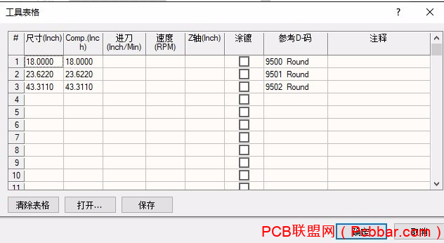

    打开软件中输出的gerber文件,执行菜单“表格-NC工具”,如下图所示:
    3.在弹出的“工具表格”对话框中自定义适合的尺寸即可,如下图所示:
