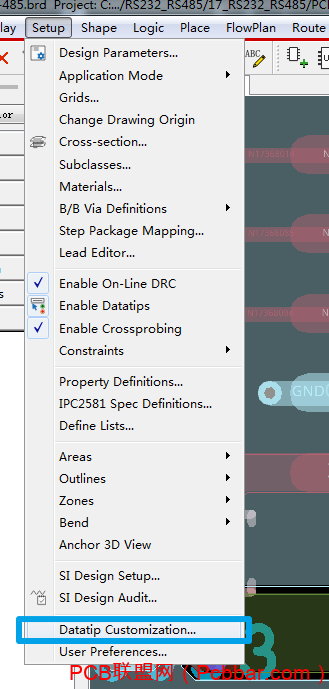

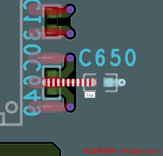

     在使用allegro进行pcb设计时,发现对应的光标放置在走线或者是网络上时,没有显示对应元素的属性,例如是走线的线宽网络等,如下图所示。那么,出现这一现象应该如何去进行解决呢?
   1.执行菜单命令“Setup-Datatip Customization”,如下图所示。

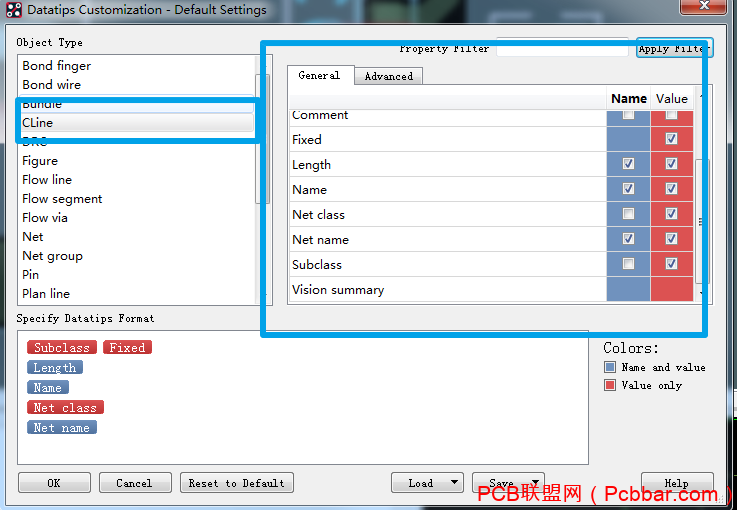

      2.弹出对应对话框中,选择“Cline”选项,在其右边界面将“Length""Name""Net name"进行勾选,如下图所示:

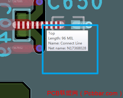

       3.设置完成点击”OK“即可,看下效果图:
