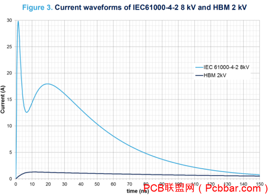

(6)IEC 61000-4-2该标准同样也规定了具体的ESD模拟人体模型其波形,如下图所示
(7)上边描述的都是我们在EMC测试中的要求,那么跟我们IC内部其ESD等级有什么关系呢?这就涉及到了我们ESD静电系统设计的问题,一般针对于ESD而言,其分为内部ESD保护和外部ESD保护,内部ESD保护就是我们经常在数据手册能看到,其保护能力有限,而外部保护则是我们通过诸如TVS管等实现的静电防护;其实单单从ESD的角度而言,整个系统我们可以把他分为两部分,一部分是ESD环境不复杂的区域,如PCB板的中心区域的IC等,另外一部分是ESD环境比较复杂的区域,如通讯接口,如USB,百兆网,千兆网接口等
