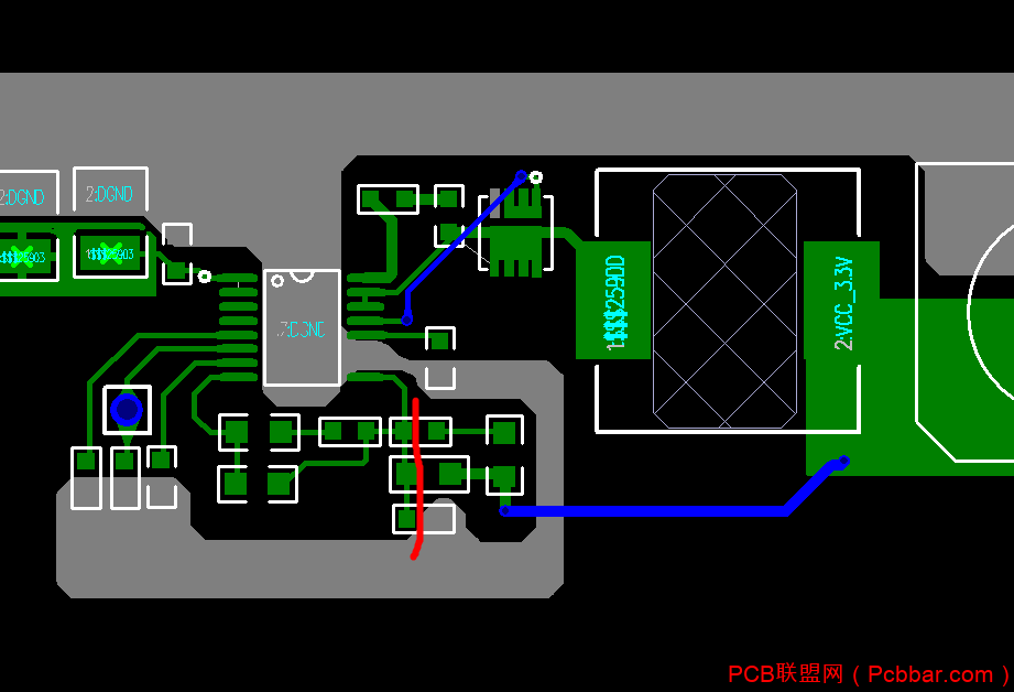

第二次上传TPS54550模块,看数据手册结合以前看的凡亿视频

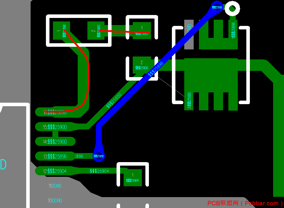

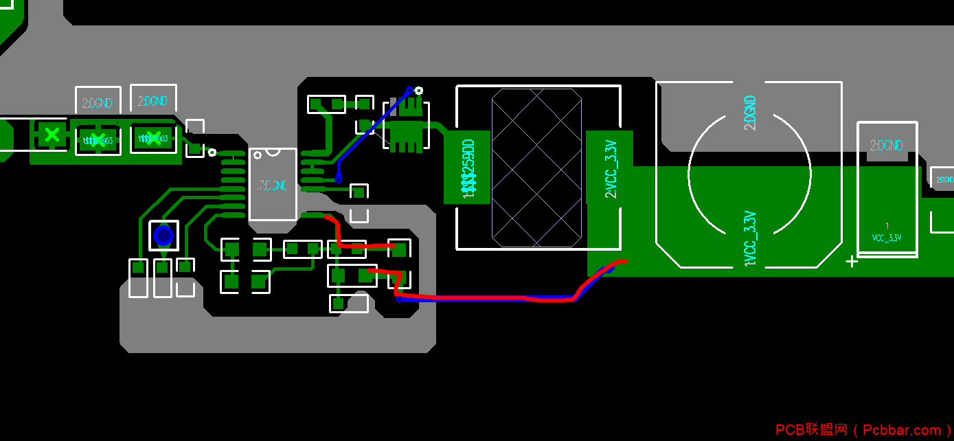

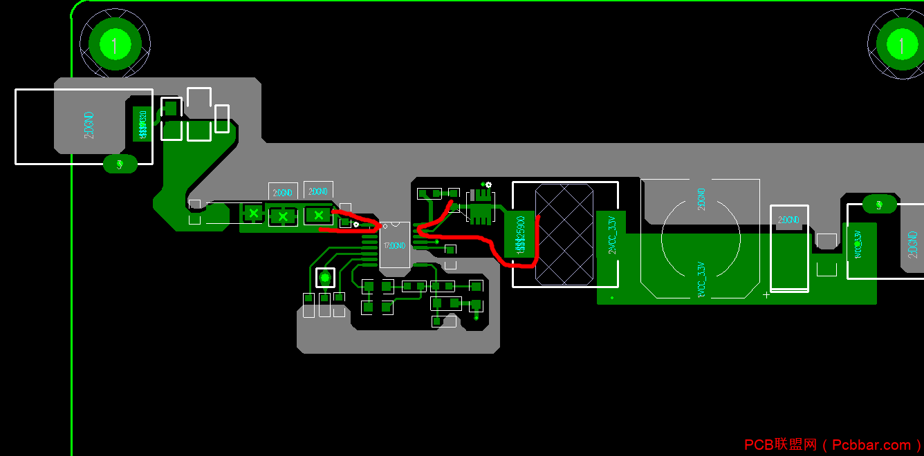

发表于 2021-5-28 09:47:49 | 显示全部楼层
1、输入输出路径太细了
2、反馈接入位置在最后的电容那里,反馈的信号全程要加粗处理
3、器件中心对齐
4、布线宽度不能比焊盘本身宽
建议把视频重新看一遍,再重新画一遍
