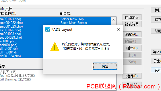

当使用pads软件输出光绘文件时出现如下图所示的报错该如何解决?
解决方法如下:

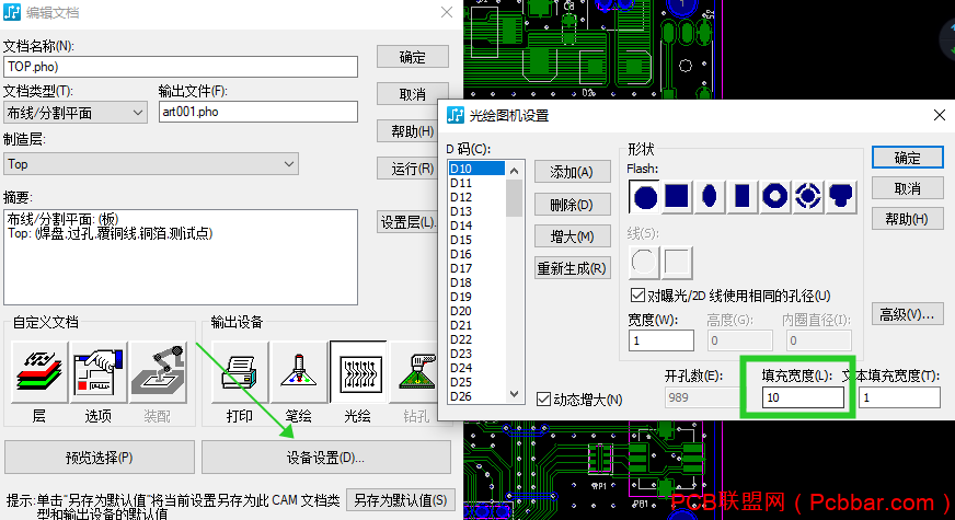

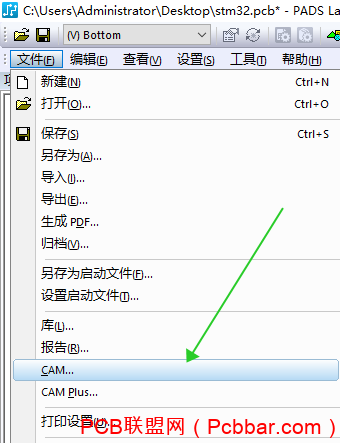

第一步:执行菜单命令文件-CAM,打开光绘输出设置界面
第二步:在弹出的窗口选择编辑
第三步:在弹出的窗口点击设备设置,将填充宽度改小即可
