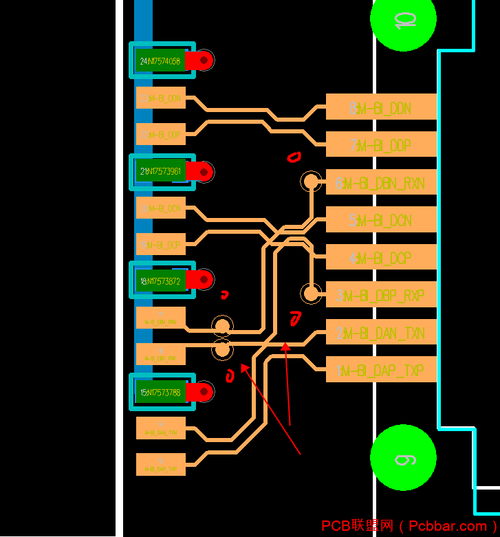

作业心得:
有了百兆网口的设计基础,在对千兆网口进行设计的时候除了对模块位置的布局更清晰外,也加深了对差分布线的进一步掌握,但是比较欠缺的还是针对BGA封装元件的设计,特别又是这种不规则的排布。

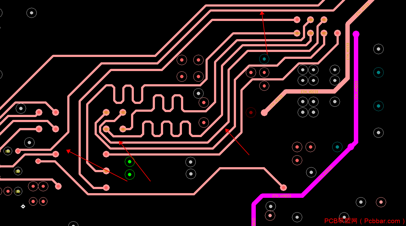

发表于 2021-5-21 13:50:21 | 显示全部楼层
1、差分信号换层时要打GND过孔在附近
2、注意布线把线调匀称,重要信号线保持3W
