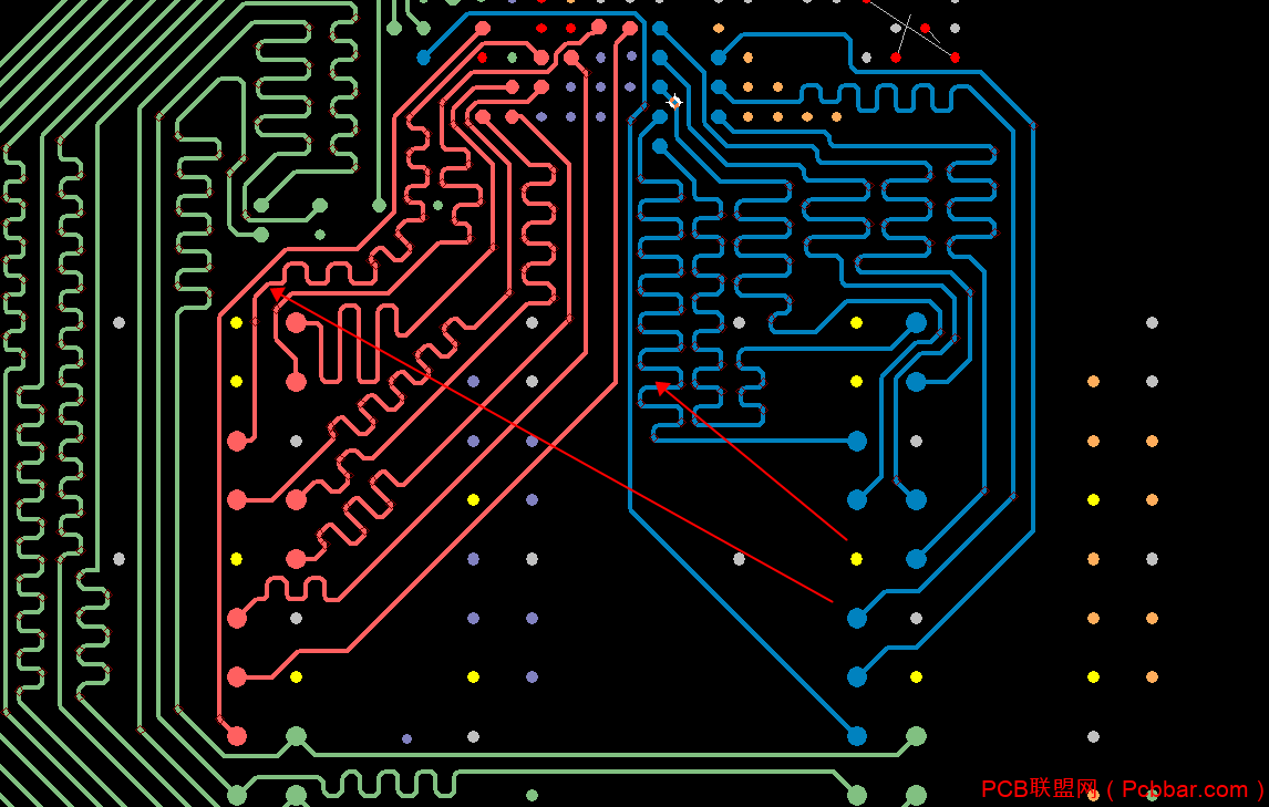

小房子 SDRAM一片和2片,请批改

做得不错,1、相邻层信号注意不要平行布线
2、部分位置未保持3W距离
