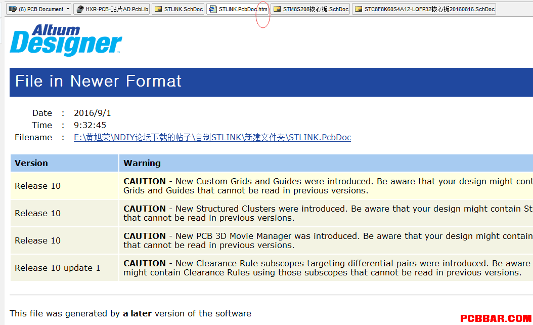

请问为什么AD9.4  打开以前的文件,就会 出来下网页 文 件

这个是PCB文件的描述报告,一般都会产生,如果不需要的话可以在PCB设置选项中关掉
执行菜单命令  DXP-Preferences-PCB Edit-General
如下图 吧框选部分勾选上,下次就不会产生了
