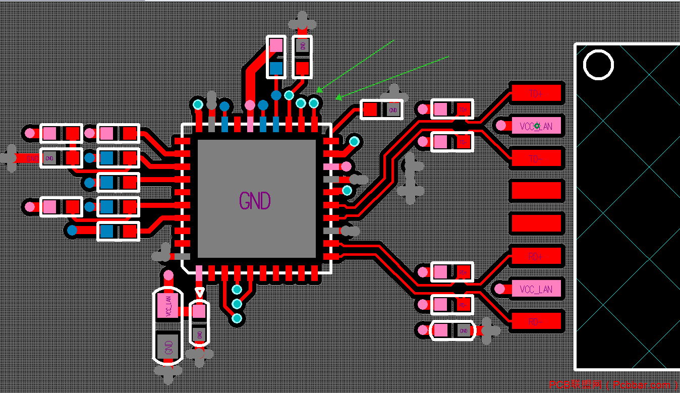

作业心得:
第一次接触BGA扇孔的相关设置,有一定掌握,另外,也谨记老师所说的能在顶底层布的尽量在顶底层走,差分信号的接收与发送要分开并等长。

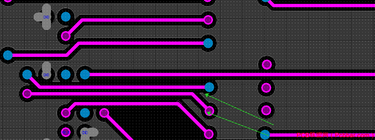

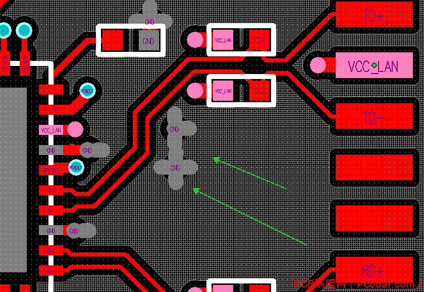

发表于 2021-5-14 11:11:58 | 显示全部楼层
1、孔与孔距离控制好,2个孔中间要能过一根线
2、铜皮属性再检查一下,没设置对
3、信号间距调匀保持3W
