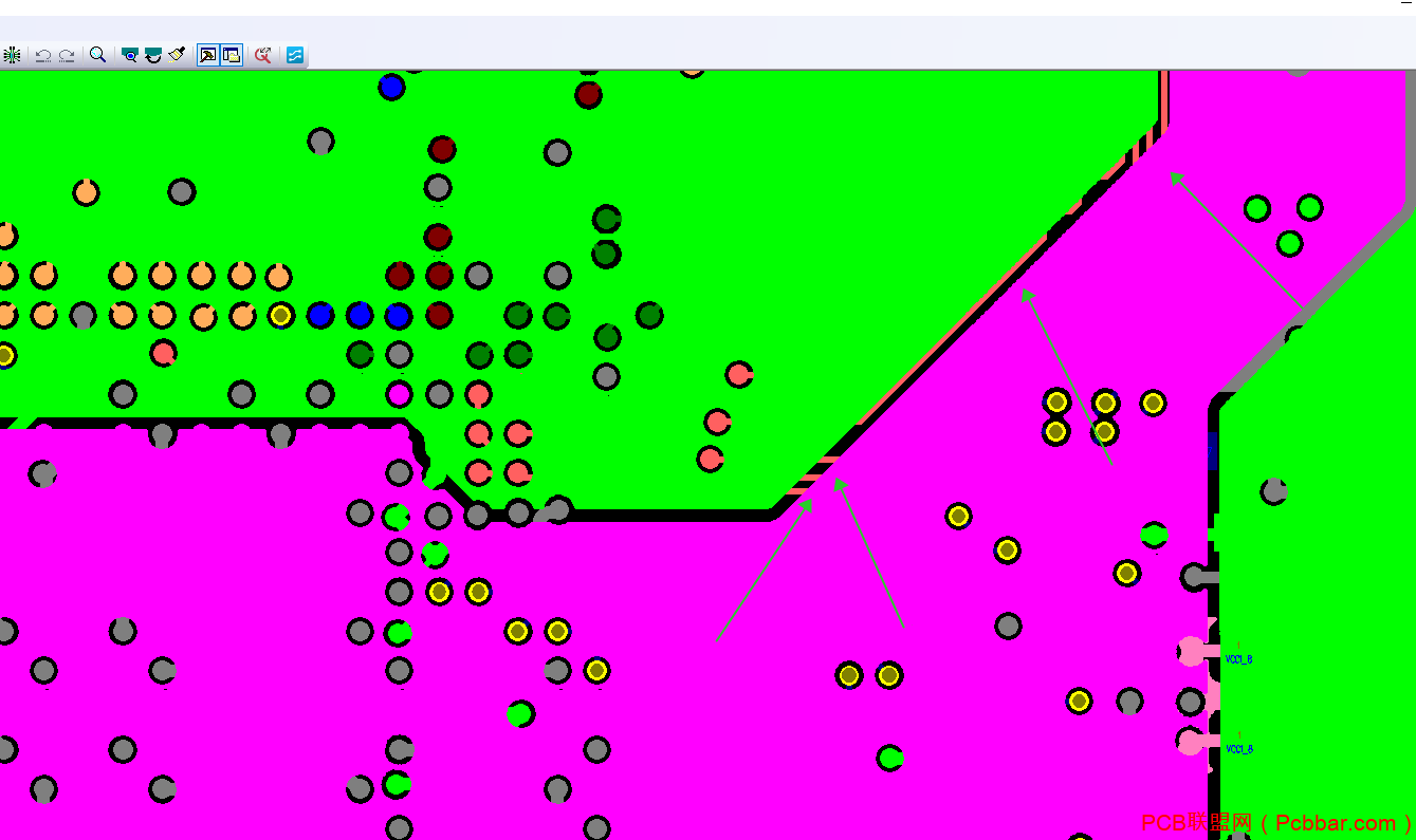

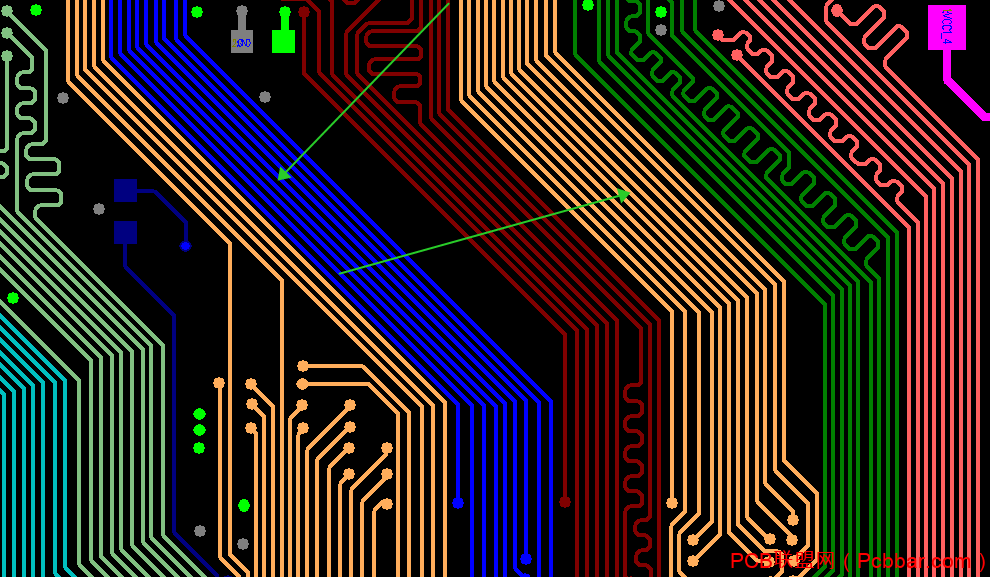

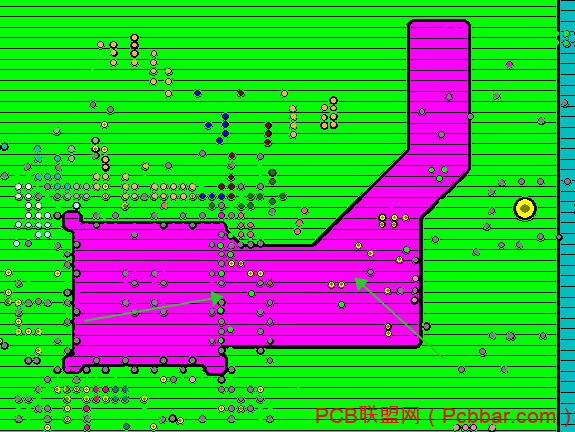

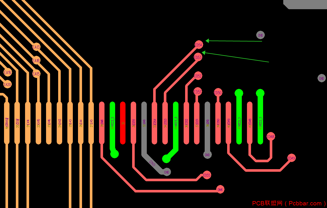

LaoFan 第七次作业 四层dm642达芬奇开发板
DM642-K.pcb

发表于 2021-5-11 17:54:07 | 显示全部楼层
1、铜皮属性设置错误
2、信号未满足3w距离
3、过孔间距太近,2个过孔之间保留过一根信号的距离 ,过孔的距离控制相同
