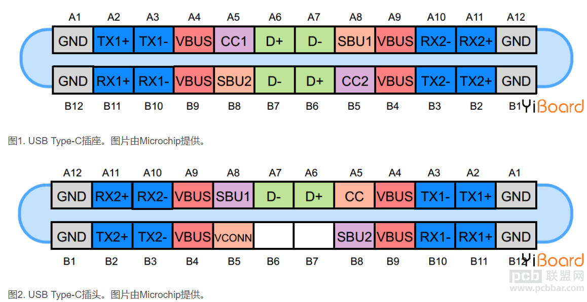

$ c7 b' b8 U9 M- J# ~$ i信号图示USB Type-C连接器有24个引脚。图1和图2分别显示了USB Type-C插座和插头的插针。5 t" s; a2 @- E) g7 L2 v4 E

USB 2.0差分对D +和D-引脚是用于USB 2.0连接的差分对。插座中有两个D +引脚和两个D-引脚。) l  m0 _4 |$ R- n6 r& L% w" ]2 R
但是,这些引脚相互连接,实际上只有一个USB 2.0数据差分对可供使用。冗余设计只是为了提供可翻转的连接器。

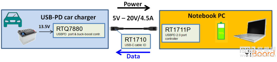

电源和接地引脚VBUS和GND引脚是电源和信号的返回路径。默认的VBUS电压为5 V,但标准允许器件协商并选择VBUS电压而不是默认值。电源传输允许VBUS具有高达20 V的电压。最大电流也可以升高到5A。因此,USB Type-C可以提供100 W的最大功率。0 p8 N. z" y) ]1 |
当为诸如笔记本电脑的大型设备充电时,大功率流可能是有用的。图3显示了RICHTEK的示例,其中降压 - 升压转换器用于生成笔记本电脑所请求的适当电压。

请注意,电源传输技术使USB Type-C比旧标准更通用,因为它使功率水平适应负载的需要。您可以使用同一根电缆为智能手机和笔记本电脑充电。

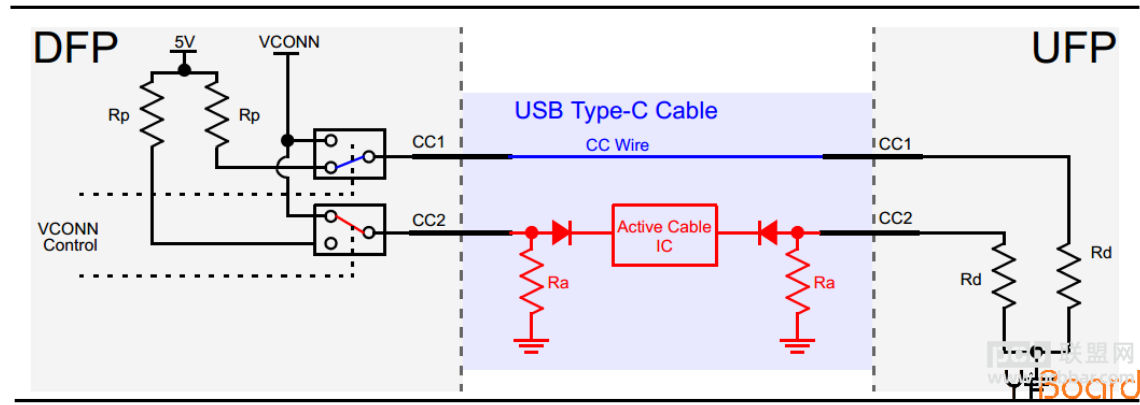

VCONN引脚如上所述,USB Type-C旨在提供超快的数据传输速度以及高水平的功率流。这些特征可能需要使用通过在内部使用芯片进行电子标记的特殊电缆。此外,一些有源电缆利用重新驱动芯片来加强信号并补偿电缆等引起的损耗。在这些情况下,我们可以通过施加5 V、1 W电源为电缆内部的电路供电提供给VCONN引脚。如图5所示。
/ G6 C- L" H+ S; C& G
. T% R( U/ }* y; s 3ba60aac27932b207cb0d411f5789612.png
7 F; Z! C! Y: q6 M
1 P$ t( _+ ]) H- m  r0 j! I% J( q如您所见,有源线缆使用Ra电阻来下拉CC2引脚。Ra的值与Rd不同,因此DFP仍然可以通过检查DFP CC1和CC2引脚上的电压来确定电缆方向。确定电缆方向后,与“有源电缆IC”对应的通道配置引脚将连接到5 V,1 W电源,为电缆内部的电路供电。例如,在图5中,有效的Rp-Rd路径对应于CC1引脚。因此,CC2引脚连接到VCONN表示的电源。

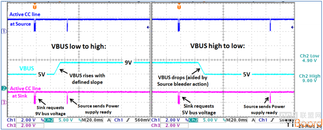

  R, O  S8 r5 }& ]: oUSB供电在我们熟悉了USB-C标准的固定,让我们简单介绍一下USB供电和备用模式。
4 j3 L) X1 j8 D+ `如上所述,使用USB Type-C标准的设备可以通过接口协商并选择适当水平的功率流。这些功率协商是通过称为USB Power Delivery的协议实现的,该协议是上面讨论的CC线上的单线通信。下面的图6显示了一个示例USB供电,其中接收器向源发送请求并根据需要调整VBUS电压。首先,要求提供9 V总线。在源稳定总线电压为9 V后,它会向接收器发送“电源就绪”消息。然后,接收器请求一个5V总线,并且源提供它并再次发送“电源就绪”消息。& A' X/ \) ?/ Z. l4 s: ~
9 m4 b0 Y& V* K- A) h
56edb6c61895d27ceafbd25819678c6a.png ) O% J( E* w1 L: Y8 E& A# F- L
" ?& O0 j# Z8 ?, Q值得注意的是,“USB供电”不仅仅涉及与供电相关的谈判,其他谈判,例如与备用模式相关的协商,都是使用标准CC线上的供电协议完成的。

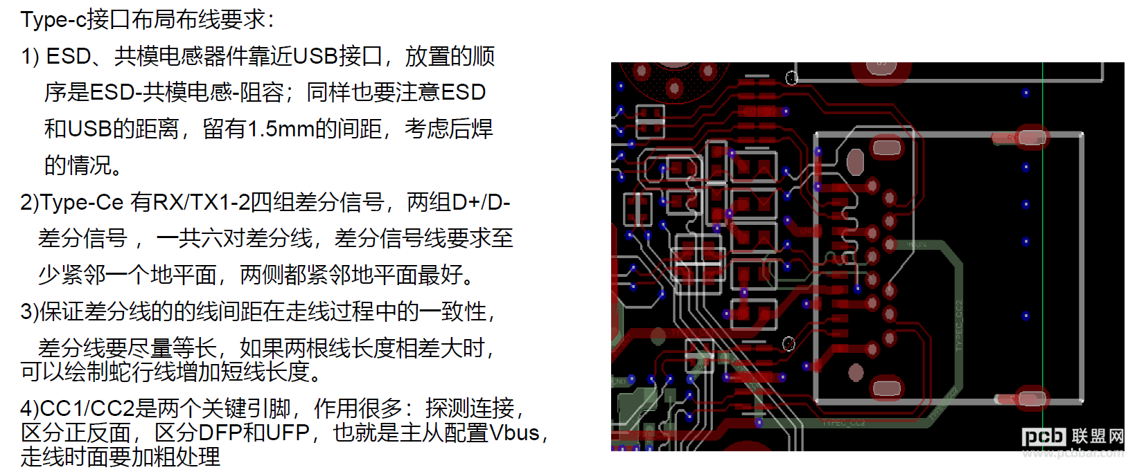

pcb设计布线要求9 J: s1 z/ w' C. }; m: l+ E7 ^" |
