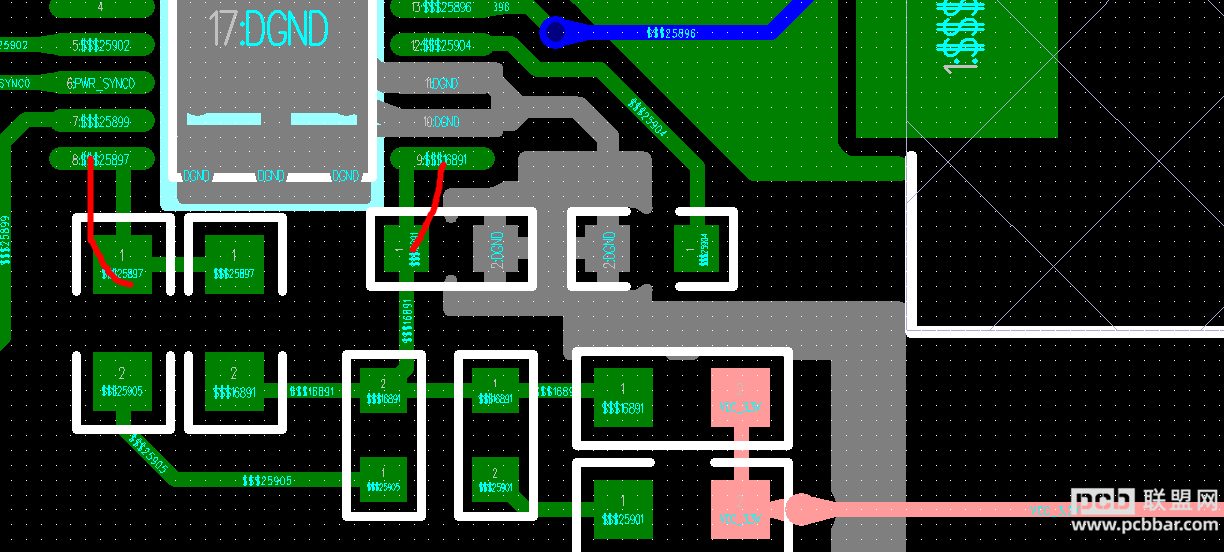

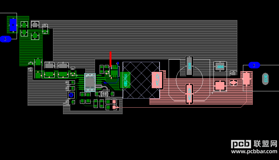

通过电源模块的学习,懂得关于板子供电这一块的相关知识以及注意要点!

1、未连通
2、铜皮与焊盘的通道要保留4个
3、从焊盘中心出线
