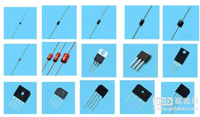

1、 插件封装和贴片封装
1)插件封装(如下图)
DO-41 (如:塑封1N4007/SR240/SR260、玻封1N47系列和BZX85C系列等)
DO-35(34)(如:1N4148、BZX55C系列等)
DO-15(如:塑封SR240、SR260等)
DO-201AD(如:塑封SR340、SR360、SR540等)
TO-220(如:肖特基MBR10100CT、MBR20100CT等)
TO-92(如:S8050、SS8050、S8550、SS8550等)
TO-251(如:2SB1412等)
TO-126(如:B772、D882等)
桥堆如KBP、KBL、KBU、KBJ、GBP、GBL、GBU、GBJ等都是插件封装的。

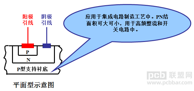

3)平面型二极管
平面型二极管是一种特制的硅二极管,它不仅能通过较大的电流,而且性能稳定可靠,多用于开关、脉冲及高频电路中。

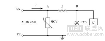

TVS(Transient Voltage Suppressor)二极管,又称为瞬态抑制二极管,是普遍使用的一种新型高效电路保护器件,它具有极快的响应时间(亚纳秒级)和相当高的浪涌吸收能力。
2)典型应用
通过在电源线路上安装浪涌吸收装置MOV和TVS,实施两级保护,并对L、N线进行共模、差模保护。
具体做法是在线路的前端安装MOV作为第一级SPD保护,泄放大部分雷电流,在线路的末端(设备前端)安装大功率TVS作为第二级SPD保护,进一步削弱过电压波幅值,将电网电压降至E/I安全耐压范围之内,如图所示。

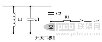

(3)开关二极管
1)介绍
开关二极管是半导体二极管的一种,是为在电路上进行“开”、“关”而特殊设计制造的一类二极管。它由导通变为截止或由截止变为导通所需的时间比一般二极管短,常见的有2AK、2DK等系列,主要用于电子计算机、脉冲和开关电路中。
2)典型运用
电路中VD1是开关二极管,它的作用相当于一个开关,用来接通和断开电容C2的。
