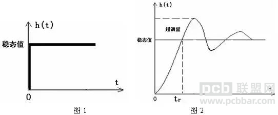

在企业里做技术工作,我们常遇到一种现象,在厂子里产品一点问题也不出现,到了用户现场,就频频遭遇故障。还有一种现象,在开关机时或电网波动的应用场合,设备的故障率偏高。作为一个常见现象,不知是否有过关于此的更深入思考。这里面涉及到了一个技术思维方法论的关键性概念 —— 过渡过程。
任何事物都有稳态和动态两种情况,在事物从一个稳态跳变到另一个稳态的过程中,并不是一下子跳变完成的,如(图1),而是都要经历一个变化的过程,这个道理谁都理解,说时迟那时快的电光石火之间,那也是需要时间的。这个过程就是过渡过程,那么这个过渡过程的变化状态是什么样的呢?其过程波形如(图2)。
学过《自动控制原理》的读者会觉得这个波形有点面熟,对了,它就是二阶系统的阶跃响应曲线,在这条曲线里,上升时间tr和超调量δ是一对矛盾,tr越小,则δ越大,反之,tr越大,则δ越小。
