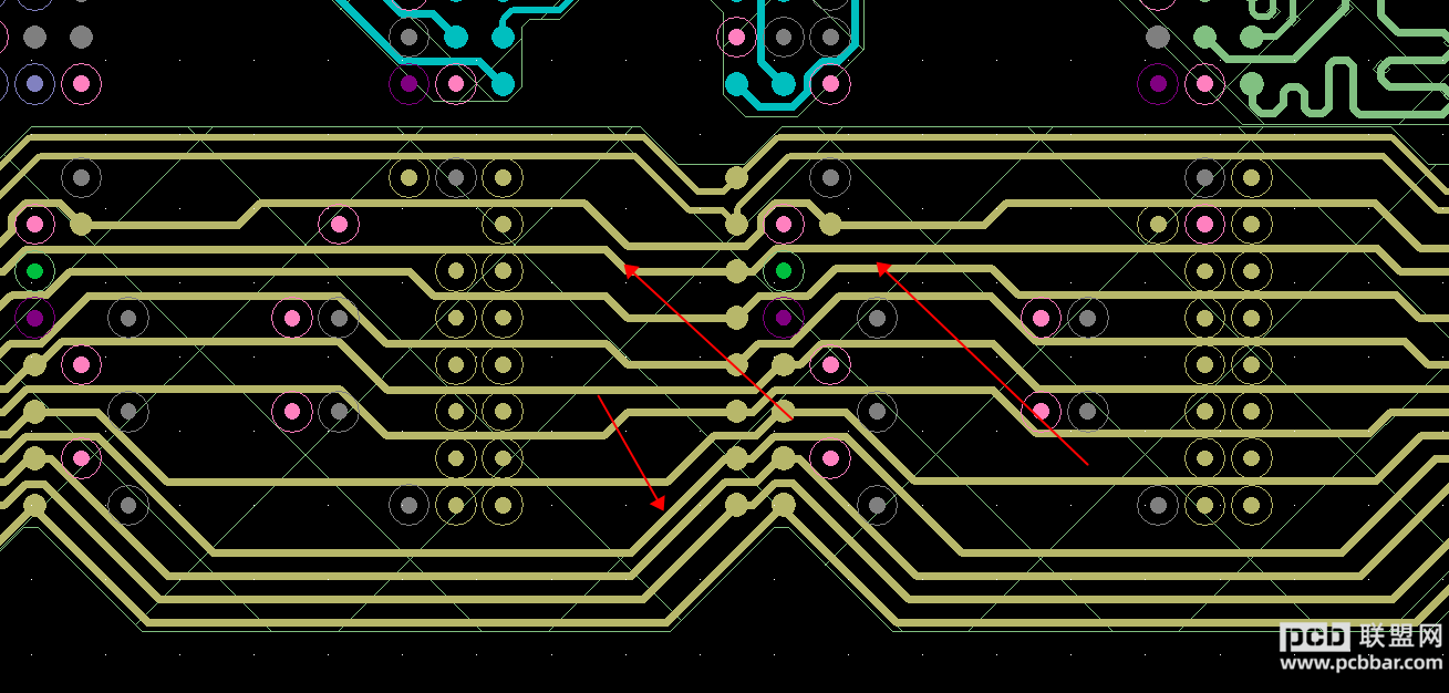

贾从平_DDR3_FLYBY-作业V1.1_20210506
DDR3_FLYBY-作业V1.1.pcb

发表于 2021-5-8 15:18:11 | 显示全部楼层
1、等长不符合要求
2、间距不满足3W
