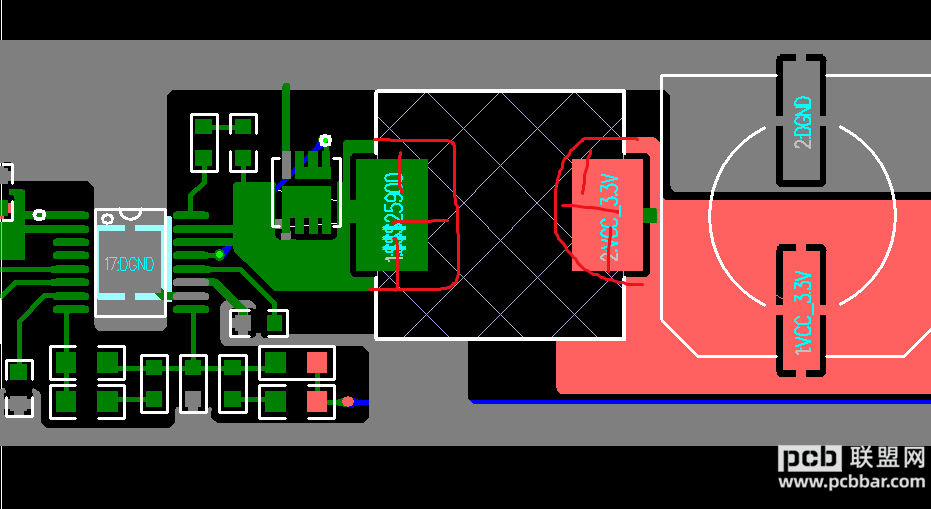

作业心得:
第一次做的时候不知道有视频讲解,此次在看完视频课程后,对DCDC电源模块设计的一些要点有了更清楚的认知。包括对于局部覆铜、添加铜皮等一些操作,也可以掌握的更加熟练。
TPS54550.pcb

发表于 2021-4-27 13:29:24 | 显示全部楼层
1、铜皮到焊盘的距离近一点,一般6-8MIL左右距离就行了
2、铜皮要尽量多保留十字通道,保持载流能力
