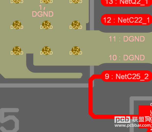

1、下载查看芯片手册,关注输入输出电压范围、电流范围,各个引脚功能及推荐layout
2、分析原理图,找出电源芯片的输入路径、输出路径、反馈路径及其他电源流向。
3、布局时按照芯片手册推荐布局,合理选择一字型或L型布局。器件摆放尽量紧凑,相邻的电感需要垂直分布。滤波电容采取就近原则和先大后小原则摆放。
4、布线时参考1oz的铜厚,线宽20mil过1A电流,0.5mm的过孔过1A。过孔的位置要考虑滤波电容的位置(应位于输入前,输出后),电源输入与输出部分尽量采用铺铜处理, 注意对电源芯片进行散热处理。反馈连接线宽以在10mil以上,并且远离干扰源。

发表于 2021-4-25 11:23:50 | 显示全部楼层
相同网络的铜皮并无连接
建议看下此处铜皮检查下属性是否设置好,此处两块相同网络并无连接上,后期稍微重铺修改下。
