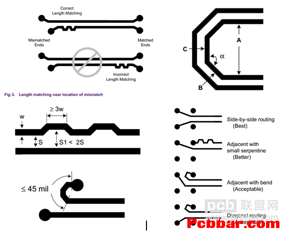

DDR不合格,重新处理

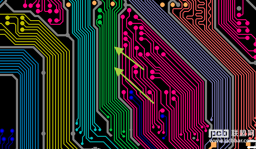

1、线未处理均匀

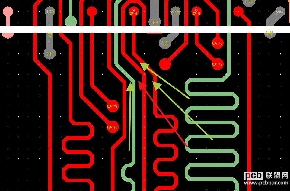

2、差分等长方式错误
3、布线距离不满足3W

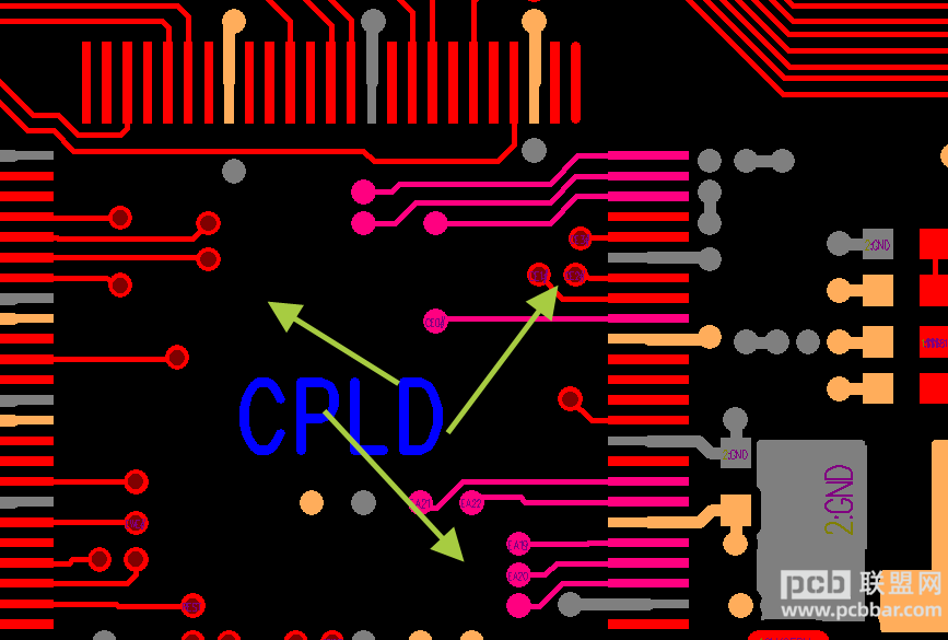

达芬奇不符合要求
1、线未调匀

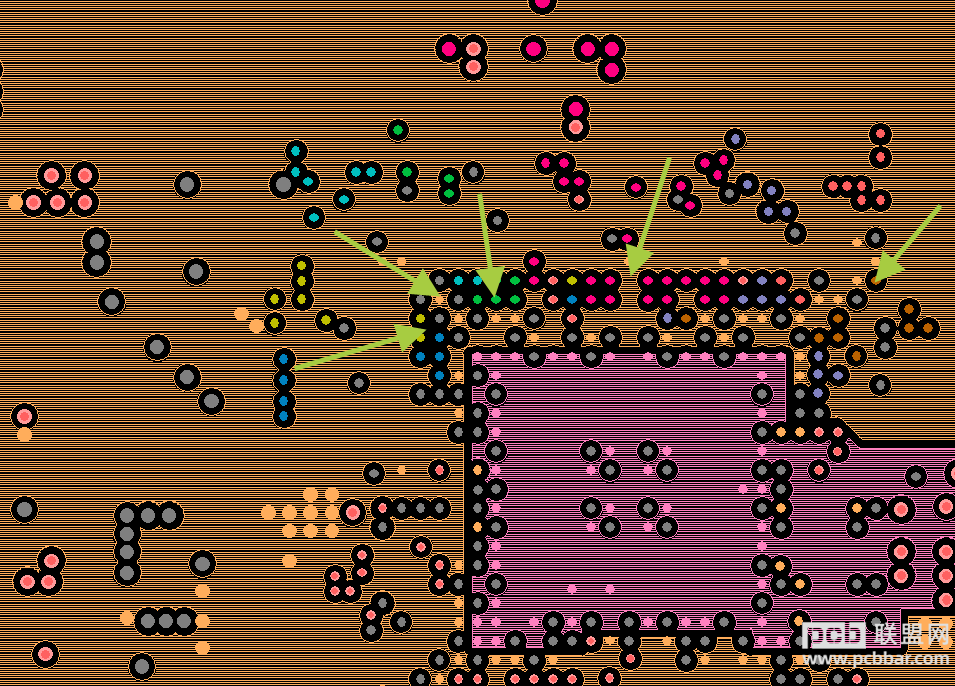

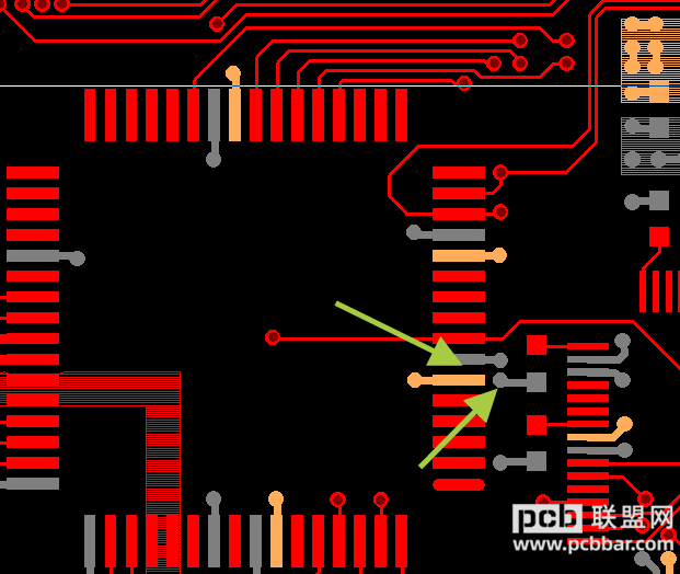

2、过孔打太近了,2个过孔间要能过一根线
3、差分信号处理错误
4、铜皮属性设置错误
5、线间距太近
6、电源处理不行,铜皮被过孔破坏,通道不够宽
7、过孔未打齐
