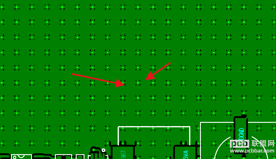

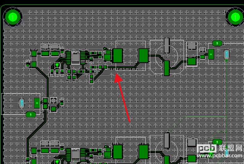

本次学习作业心得:
设计之前首先看了DCDC电源模块的那份PDF文档,文中讲到的关于DCDC电源模块的一些基本概念及原理图分析都可以掌握,布局也参考了文中所讲到的一些方式,发现有一些地方是自己在过去的设计中会忽略到的,比如电容先大后小以及关于线宽的载流能力等。其次,在布线的过程中,文中也提到了一些注意点,比如单点接地、覆铜方式等,但是在与老师的交流中意识到部分可能是自己考虑过多了,所以,我还是按照了自己过去的布线方式进行了此次设计,其中应该会有一些不足,所以也希望利用这次机会让老师可以指点出我一直以来的设计方法方面的不足。

课程基本没理解,需要重新看一下课程重装画。
1、铜皮属性设置不正确
2、输入输出通道未铺铜处理
3、反馈接入方式错误
