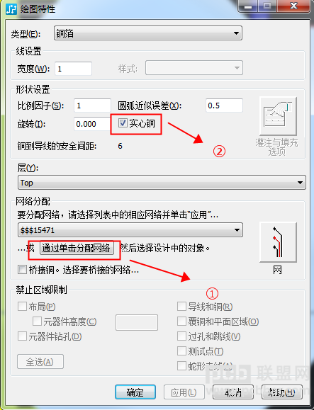

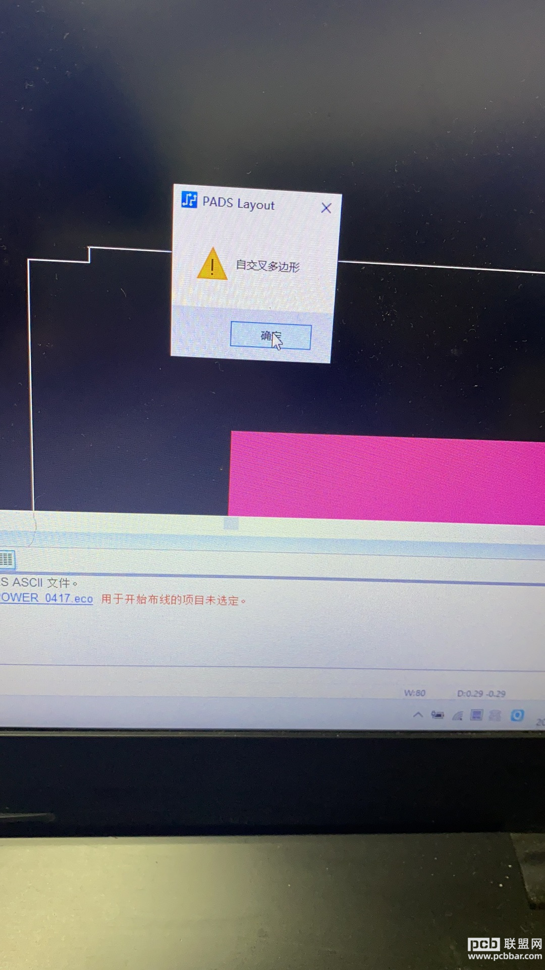

        在使用pads软件进行铺铜操作时,出现了如下图所示的“自交叉多边形”的警告导致实现不了设计。那么遇到以下情况时,我们需要如何去解决呢?
        1.打开PADS软件,选择菜单栏“工具”中的“选项”,如下图所示:
     2.在弹出的“选项”对话框中,找到“文本和线”分栏,右边的“默认宽度”设置为1,设置完成之后点击“应用”,然后“确定”关闭对话框,如下图所示:
     3.选择铜箔工具绘制好多边形后,泽会弹出一个绘图特性的窗口,按照如下如中的设置,即可解决。
