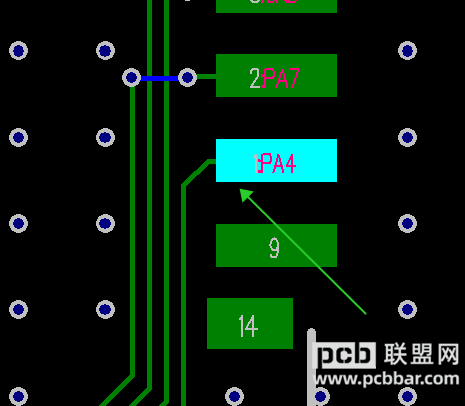

pcb设计中经常会给一些网络分配一些容易进行区分的颜色,但是在分配颜色的时候出现焊盘设置了颜色,网络走线颜色却没有发生改变,那么遇到这种情况如何进行处理?这种情况主要是由于对软件操作设置不太熟练导致的。

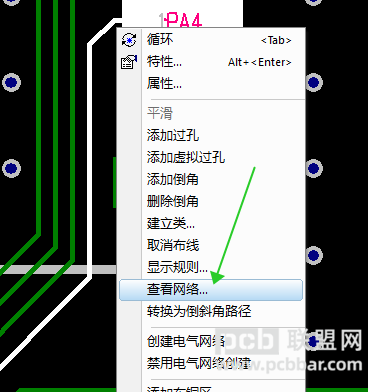

第一步:我们选中分配了颜色的网络点击右键,选择查看网络

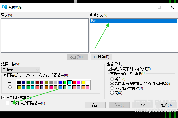

第二步:在弹出的对话框中将导线上包含网络颜色进行勾选即可

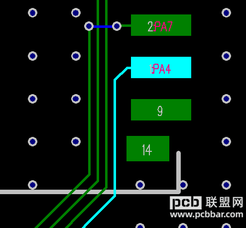

23
