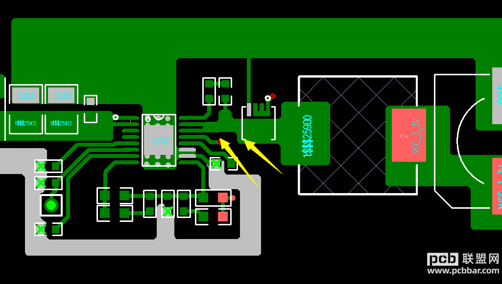

学到了阻焊层开窗散热的技巧
疑问:覆铜和铜箔的区别是什么?什么时候用铜箔什么时候用覆铜?
DCCD.pcb

发表于 2021-4-15 14:44:31 | 显示全部楼层
做得还可以,铜的不同之处在于一个会避让,重新看024里面的铜的处理,里面有讲。
1、输出通道要加宽
