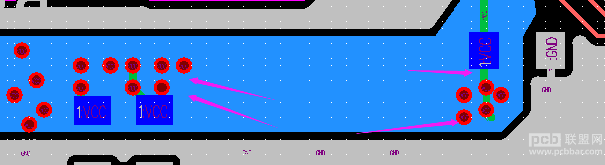

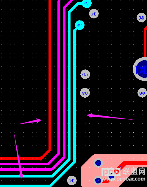

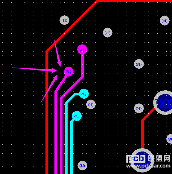

心得:第一次完完整整的做出一套设计,有的时候参考视频。但最后发现有一部分的布局和视频中的不一样,就开始布线。结尾发现我自己的布线和视频中的差别好大。
铜皮设置的不美观,请老师指导就以我目前的布局还可以怎样优化布线设计
谢谢!

发表于 2021-4-9 17:25:16 | 显示全部楼层
整体处理比较粗糙,还要多练
1、线未修好
2、同一位置线间距不一致、
3、过孔未打齐
4、铜皮不能90度
