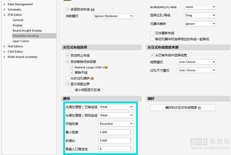

查看: 3978|回复: 0
[PCB技术] AD软件如何设置在pcb中走线,一调整,线在折点就成圆弧
189
1487
11327
发表于 2021-4-7 09:29:17 | 显示全部楼层 |阅读模式
当我们想在设计中调整走线时,让走线的拐角变为圆弧会让设计更加的美观,那么在软件中如何进行设置呢?第一步:执行快捷键OP打开软件的优选项
第二步:在PCB设置选项中进行如图所示的设置,即可实现我们的目的
我们可以看一下显示效果的对比:
