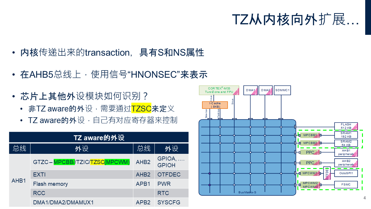

当CPU的取指或者数据访问,经过SAU和IDAU审查,以及MPU的审查通过后,携带着HNONSEC信号来到AHB总线上,这个transaction的属性可能是安全的,或者是非安全的。右图中,蓝色的部分是AHB矩阵,是AHB 5总线矩阵,是可以传递transaction的安全属性信号的。那么作为总线连接的另外一端,AHB从设备是如何识别和应答transaction的安全属性呢?
STM32L5上的外设有两种,一种是TZ aware外设。表格里列出了STM32L5上所有的TZ aware外设。顾名思义,这些外设本身,是认识trustzone信号的。用户可以配置这些模块自己的寄存器,来让它知道自己哪些部门是可以被非安全状态的CPU访问,哪些是只能被安全状态的CPU访问。
另外一种外设,本身的寄存器没有和TZ,security相关的寄存器可以设置,它们全靠自己的话,是完全不知道啥安全访问,非安全访问的,但是在它们的前面,首先面对AHB5总线传来的带安全属性的transaction的,有一个叫做PPC的硬件,全名Peripheral protection controller,它是属于TZSC模块的一部分。TZSC,全称trust zone security controller。是STM2L5为了配合CM33内核的TZ安全扩展,新加的一个帮助片上众多非TZ aware的外设,识别secure访问和非secure访问的硬件模块。
如果拿右边的芯片“系统架构” 简图和以前的STM32比较,会发现,除了最上面的flash memory,从SRAM1开始,到AHB1、AHB2外设、到外部存储区,它们和AHB5总线矩阵的AHB slave端口,不是直接连接。原因很简单,就是刚才说的,这些外设 不能识别 HNONSEC信号,因此前面有一个额外的东西,参考手册上叫它‘’secure gate‘’,来做识别,阻拦或者放行寻址到后面SRAM1、SRAM2、AHB上外设的transaction。而最上面的Flash,为什么可以直接连到AHB slave端口呢?因为左边的表格告诉我们,flash memory是TZ aware的外设呀。
右边的芯片“系统架构” 简图和以前的STM32比较,还有一个地方不同:左上角,内核出来两条bus:C-bus和S-bus,都是可以取指取数据;仅仅是target的目标区域不同。
C就是target到code region的,S是target到除了code的其它region的。
ST在芯片实现时,在C-bus上接了一个Icache,再分出来了Fast-bus和Slow-bus,接到AHB总线矩阵上。扩展了target的区域,不仅是Code region,而是所有内部、外部存储区都可以访问。
