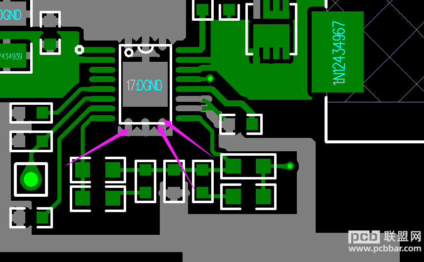

视频只有5集只好自己摸了,老师请查看下

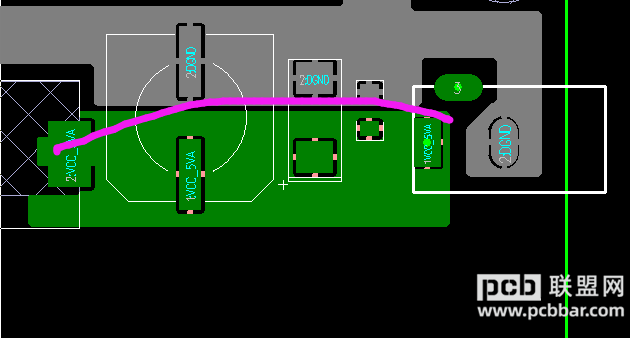

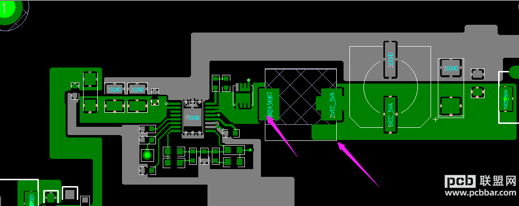

1、铜皮未连
2、器件中心对齐
3、铜皮属性错误

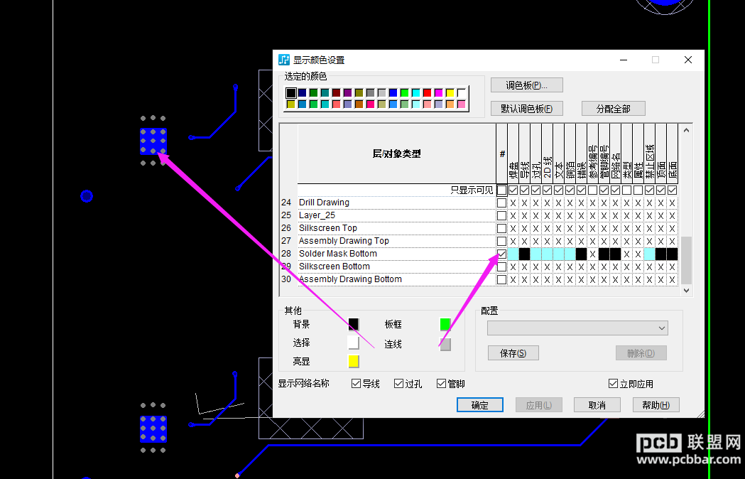

4、散热开窗在这个层
