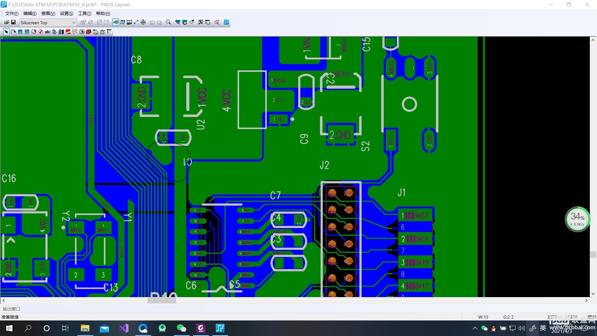

本次学习作业心得:
       1.了解pads软件的基础操作
        2.了解pcb设计流程原理图的设计-元件建库-PCB网表导入-PCB的基本布局布线
        3.生产文件输出
        4。本次作业用了7天时间,两天时间看完这套视频,5天时间边跟视频一样操作,感觉还是效率慢,达不到自己的要求
自身存在不足:
        1.元件设计不规范
        2.对布局还是不是很了解
        3.布线不够规范
        4.对为什么要铺铜产生疑惑,它和直接连线有什么区别
        5.有过跟视频根据原理图网格表导入PCB不显示器件的案例,后面借鉴了视频的素材,来存到自己的库才成功
        6.灌铜后板下的顶层有一小部分是断开的,特别是板边,还有修整后跟视频一样的距离就是GND铜练不到一块。
lvtu-STM32.zip
1.69 MB, 下载次数: 4, 下载积分: 联盟币 -5

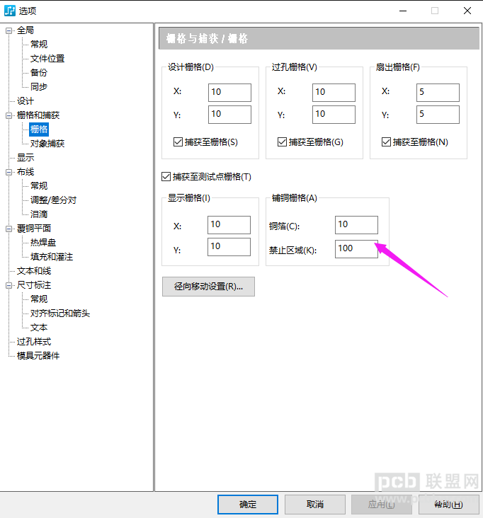

1、先要设置好选项,回看 下零基础操作里的设置

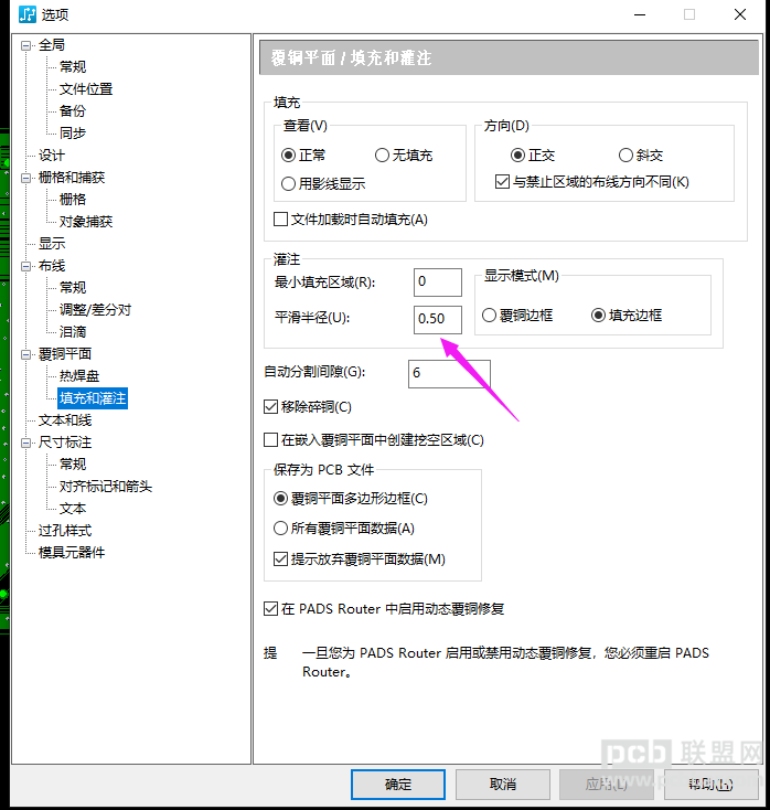

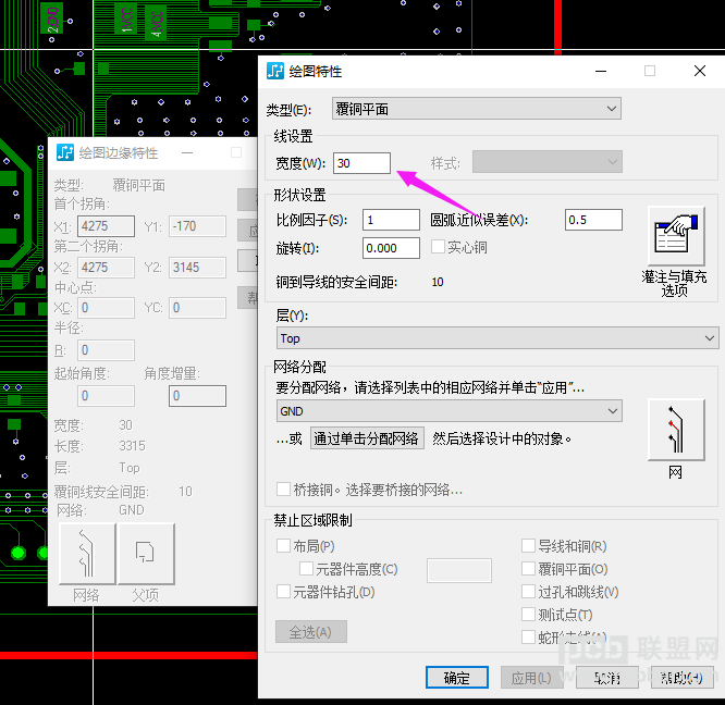

2、设置好铜皮的属性
3、布完线要检查修一下,线是歪的
