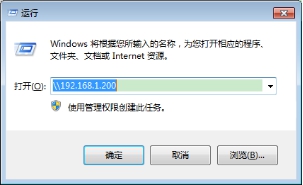

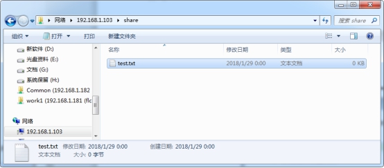

Windows访问测试:
查看开发板IP:
在同一局域网内的windows上打开运行,输入\\192.168.1.200
访问用户名和密码,即可看到文件系统/share目录中的文件

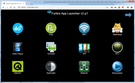

二、 Lighttpd测试飞凌LS1028平台lighttpd服务默认开机启动,为matrix桌面提供WEB服务。输入开发板IP,即可将matrix桌面显示在浏览器中。

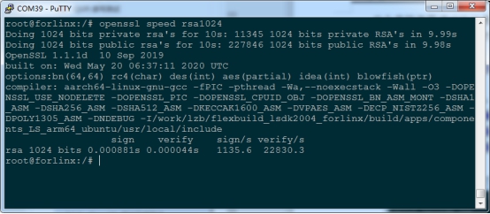

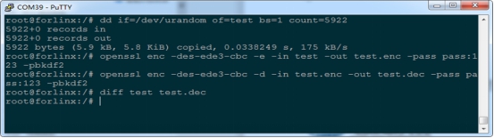

三、  OpenSSL基本环境测试安全套接字层(Ssl)协议是应用最广泛的应用协议,通过使用诸如aes、des和3des等密码算法对数据进行加密,在传输过程中对数据进行保护。
测试对称加密rsa速度
root@forlinx:~# openssl speed rsa1024

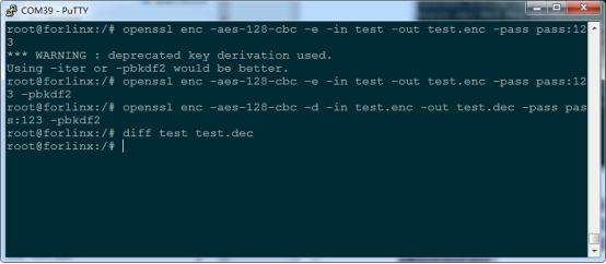

测试AES对称加密算法:
root@forlinx:~# dd if=/dev/urandom of=test bs=1 count=5922
root@forlinx:~# openssl enc -aes-128-cbc -e -in test -out test.enc -pass pass:123 -pbkdf2
root@forlinx:~# openssl enc -aes-128-cbc -d -in test.enc -out test.dec -pass pass:123 -pbkdf2
root@forlinx:~# diff test test.dec
测试DES对称加密算法:
root@forlinx:~# openssl enc -des-ede3-cbc -e -in test -out test.enc -pass pass:123 -pbkdf2
root@forlinx:~# openssl enc -des-ede3-cbc -d -in test.enc -out test.dec -pass pass:123 -pbkdf2

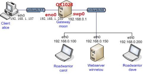

四、 IPSEC基本环境测试该项功能设置较为复杂,建议在一定网络基础上开展。需要打开内核netfilter match ipsec功能,否则iptables不能被正常设置;如果提示raw表失败,可以不导入raw表,或者内核配置加raw表。
Gateway moon为OK1028A-Ceno0 swp0网口。其它client为标准pc机。
网络拓扑结构:
子网192.168.0.0/24使用ipsec加密通信,子网192.168.1.0/24使用明文通信。
重新配置内核

Gateway moon设置
/etc/ipsec.conf
/etc/ipsec.secrets
/etc/strongswan.conf
/etc/ipsec.d/
ipsec.d目录存放CA证书、私钥和公钥
1 路径:OK1028A-C(Linux)用户资料\工具\ipsec
moon相关文件参照moon_server.tar.bz2
导入iptables
iptables-restore < moon_iptables_1028.txt
ifconfig eno2 up
ifconfig swp0 up
ifconfig swp0 192.168.0.1
ifconfig eno0 192.168.1.250
Roadwarrior carol设置
/etc/ipsec.conf
/etc/ipsec.secrets
/etc/ipsec.d/
相关文件见carol_client.tar.bz2
导入iptables
sudo iptables-restore < carol_iptables.txt
sudo ifconfig eth0 192.168.0.100
Client alice设置
alice位于192.168.1.0/24网段内,需要设置192.168.0.0/24网关地址
sudo ifconfig eth0 192.168.1.107
sudo route add -net 192.168.0.0/24 dev eth0
sudo route add -net 192.168.0.0 gw 192.168.0.1 netmask 255.255.255.0

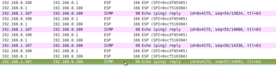

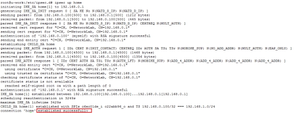

启动ipsec
a、在moon网关上执行
ipsec restart
b、在carol主机上执行
ipsec restart
ipsec up home
出现connection 'home' established successfully表示ipsec认证完成。
carol和alice的ping通信
目前位于不同网段的carol和alice具备通信功能,且carol所在子网内使用加密通信。
carol主机对alice主机的ping。
在网关192.168.0.1和192.168.0.100之间传递的是ESP密文,经过解析产生了192.168.1.107对192.168.0.100回复的明文。

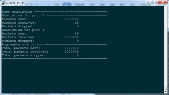

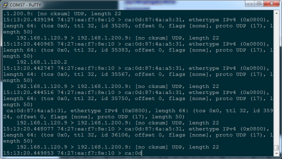

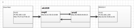

1、 二层转发测试二层转发网络拓扑如下图所示:
使用OK1028A-C平台eno0和swp0,对Linux Host和OK1012A-C之间的数据进行转发。Linux Host和OK1012A-C您可以替换成其他的网络设备。
配置OK1028A-C:
l2fwd -c 0x3 -n 1 -- -p 0x3 -q 1 --no-mac-updating
参数
说明
-c
Core mask 0xf使用2核
-n
内存通道数
-p
Port mask 0xc二进制0011使用port1 port0
-q
每个核的队列数量默认为1
--no-mac-updating
转换后不替换MAC
配置OK1012A-C:
ifconfig eth0 192.168.1.200
tcpdump -i eth0 -vv -n -e
配置Linux Host:
ifconfig eth0 192.168.1.120
sudo modprobe pktgen.ko
echo "add_device eth0" > /proc/net/pktgen/kpktgend_0
echo "dst_mac 6e:56:7d:85:ce:4d" > /proc/net/pktgen/eth0
echo "dst 192.168.1.200" > /proc/net/pktgen/eth0
echo "pkt_size 64" > /proc/net/pktgen/eth0
echo "count 1000000" > /proc/net/pktgen/eth0
echo "start" > /proc/net/pktgen/pgctrl
注意:如果您的主机不含有pktgen驱动,请自行配置内核编译驱动。
查看OK1028A-C:
查看OK1012A-C:

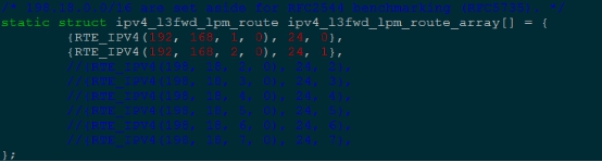

2、 三层转发测试三层转发网络拓扑如下图所示:
使用OK1028A-C对192.168.1.0网段和192.168.2.0网段之间的数据进行转发。
配置OK1028A-C:
DPDK中自带的l3fwd lpm路由表与我们的网络拓扑环境不一致,因此需要修改代码,修改OK1028-linux-fs/flexbuild/packages/apps/dpdk/examples/l3fwd/l3fwd_lpm.c
修改说明:
收到的192.168.1.0/24网段数据使用port0输出
收到的192.168.2.0/24网段数据使用port1输出
在flex-build环境中使用flex-builder -c dpdk -a arm64 -m ls1028ardb 命令进行编译。将编译完的可执行程序packages/apps/dpdk/examples/l3fwd/build/l3fwd拷贝到开发板根目录。
/l3fwd -c 0x3 -n 1 -- -p 0x3 -P -L --config="(0,0,0),(1,0,1)"   \
--eth-dest=0,74:27:ea:f7:8e:10 --eth-dest=1,6e:56:7d:85:ce:4d

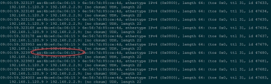

配置OK1012A-C:
ifconfig eth0 192.168.2.2
配置Linux Host:
modprobe pktgen.ko
echo "dst_mac E2:1C:5E:C0:19:88" > /proc/net/pktgen/eth0
echo "dst 192.168.2.2" > /proc/net/pktgen/eth0
查看OK1012A-C:

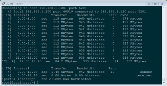

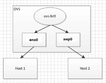

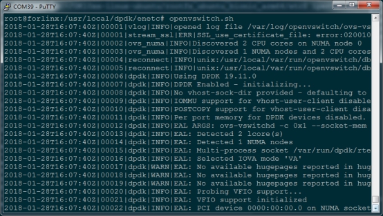

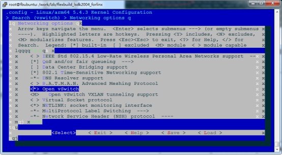

六、  OVS-DPDK基本环境测试注意:LS1028A开发板测试openvswitch时需要开启内核CONFIG_OPENVSWITCH配置。
本节简单介绍利用ovs-dpdk搭建如下图的二层交换环境。
测试前请确保使用的是支持DPDK的设备树,同时执行过./dpdk_configure_1028ardb.sh
使用网线连接Host1、OK1028A-C、Host2,使用以下命令测试转发性能:
Host1:ipeRF3 -s
Host2:iperf3 -c 192.168.1.120 -i 1 -t 60

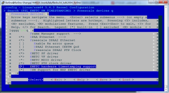

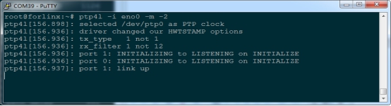

七、  TSN测试1、 Enetc PTP对时测试
注意:ptp测试时需要先使用apt-get install linuxptp命令安装测试工具,默认内核没有开启enetc的硬件时间戳,测试时请打开内核FSL_ENETC_HW_TIMESTAMPING配置项。
将两块ls1028的eno0使用网线直连,并分别设置以下参数:
Ls1028-A:
ifconfig eno0 up
ifconfig eno0 192.168.2.2
Ls1028-B:
ifconfig eno0 up
ifconfig eno0 192.168.2.3
ping 192.168.2.2

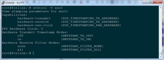

保证网络能够ping通,查看内核配置是否正确,是否支持硬件时间戳
环境设置完成之后进行如下测试:

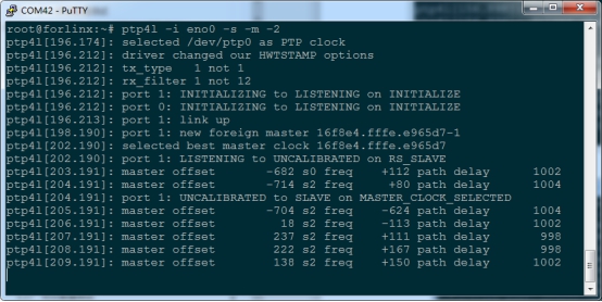

Ls1028-A:
ptp4l -i eno0 -m -2
Ls1028-B:
ptp4l -i eno0 -s -m -2
master offset值表示从主设备测量的偏移量(以纳秒为单位);
s0,s1,s2表示时钟伺服器的不同状态,s0表示未锁定,s1表示正在同步,s2表示锁定,锁定状态表示不会再发生阶跃行同步,只是缓慢调整。

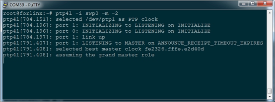

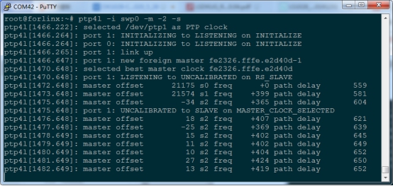

2、Switch PTP对时测试
注意:ptp测试时需要先使用apt-get install linuxptp命令安装测试工具。
将两块ls1028的swp0使用网线直连,并分别设置以下参数:
Ls1028-A:
ifconfig eno2 up
ifconfig swp0 up
ifconfig swp0 192.168.2.2
Ls1028-B:
ifconfig eno2 up
ifconfig swp0 up
ifconfig swp0 192.168.2.3
ping 192.168.2.2

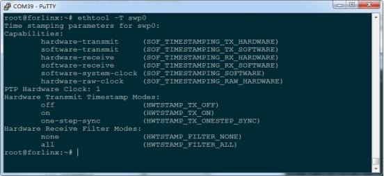

环境设置完成之后进行如下测试:
Ls1028-A:
ptp4l -i swp0 -m -2
Ls1028-B:
ptp4l -i swp0 -m -2 -s

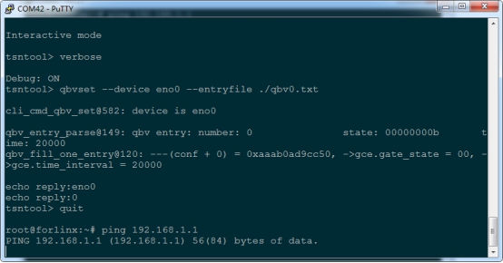

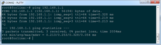

&#216; Enetc Qbv测试
tc qdisc add dev eno0 root handle 1: mqprio num_tc 8 map 0 1 2 3 4 5 6 7 hw 1
测试前保证eno0的网络畅通
cat > qbv0.txt << EOF
t0 00000000b 20000
EOF
tsntool
tsntool> verbose
tsntool> qbvset --device eno0 --entryfile ./qbv0.txt
tsntool> quit
ping 192.168.1.1
可见所有的gate关闭之后,网络已经不通。
