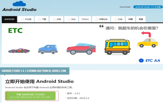

步骤1:访问网站: http://www.android-studio.org 在页面中点击 [下载ANDROID STUDIO];
步骤2:下载完成后,双击安装程序;
根据安装向导的提示完成安装即可。安装完成后提示升级,当前写文档时最新版本是3.5;

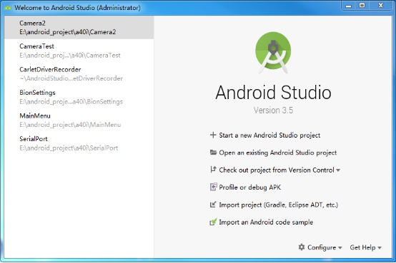

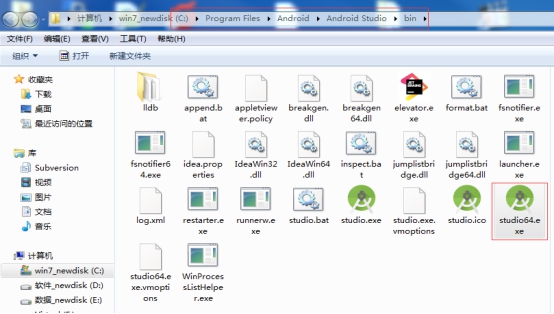

步骤3:创建一个桌面快捷方式到桌面,双击打开;
备注:左边是笔者自己建立的许多工程,可以忽略。

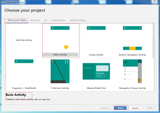

2、创建helloworld工程

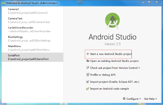

步骤1:打开Android Studio,Start a new Android Studio project;
步骤2:创建工程,选择Phone and Tablet
点击[Next]。

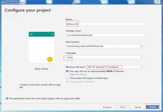

步骤3:配置工程
Name     helloworld
Language  java/Kotlin,笔者选择java
点击[Finish],开始自动构建app,构建完成后状态:

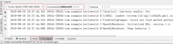

步骤6:程序输出logcat查看;
点击[Logcat],选择com.example.helloworld
