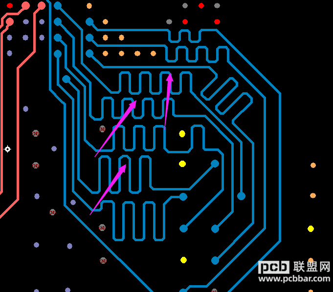

LaoFan 第6次作业 2片SDRAM
SDRAM-2.pcb

发表于 2021-4-1 14:16:21 | 显示全部楼层
1、线间距未保持3W
+08:00C302联盟网4817..png +08:00C302联盟网1515..png
2、相邻层布线平行,要错开
