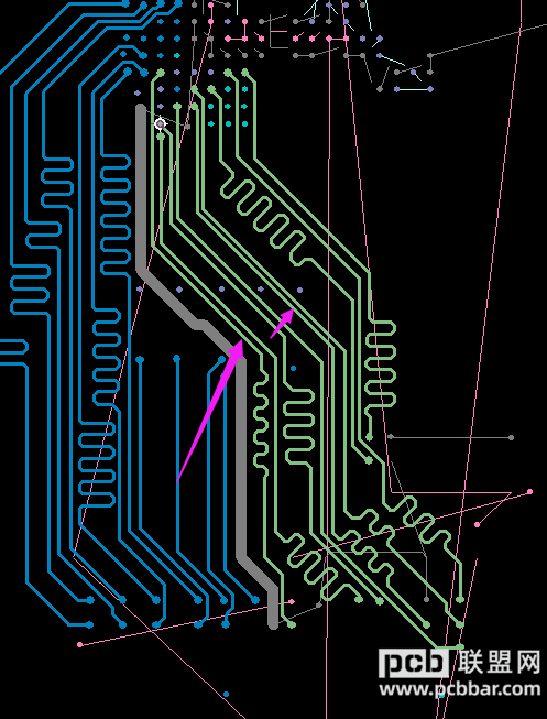

LaoFan 第5次作业 1片SDRAM
SDRAM_1.pcb

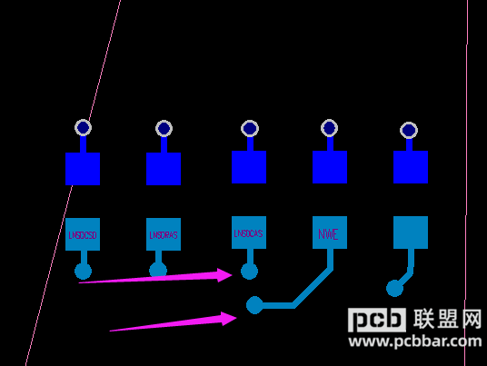

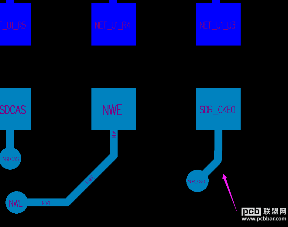

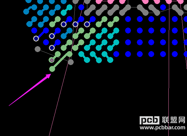

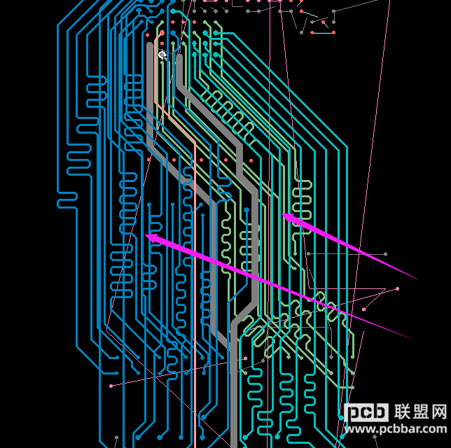

发表于 2021-4-1 14:11:12 | 显示全部楼层
1、孔打的位置要在格点上
2、孔未打齐
3、线未修
4、线间距未满足3W
5、相邻层信号平行布置
