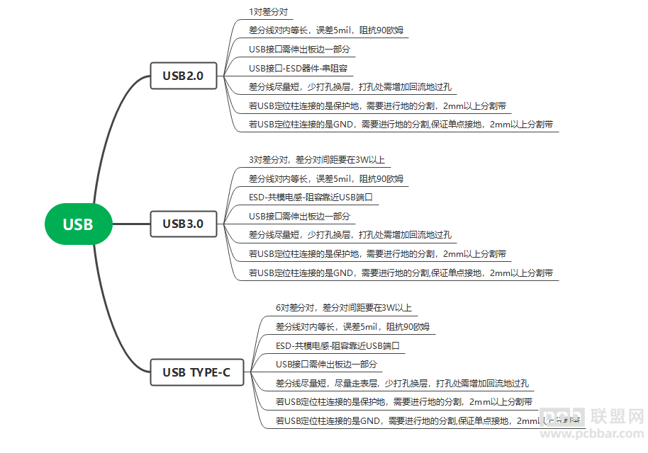

[作业已审核] 于丽梅-第五次作业-USB的PCB设计

发表于 2021-4-8 09:51:23 | 显示全部楼层
设计完成之后板上的DRC建议 检查一下,设计里面还有短路DRC没有清除,其它的没什么大的问题。
