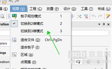

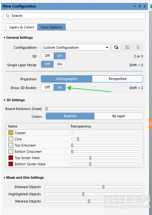

pcb设计的时候有时候PCB中器件有3D封装,可是在3D模式下器件却没有显示3D。造成这样的原因可能是我们显示3D封装的开关没打开。
第一步先执行菜单命令视图-3D模式
第二步:使用快捷键L打开view面板,将show 3D bodies开关进行打开即可
